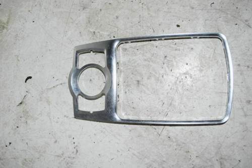

Es wäre schön zu wissen von welcher Blende man hier spricht, nur die Alublende oder das ganze Bedienteil?
Geht es nur um die Alublende und ist das Fahrzeug ein Handschalter dann kann man das ganz leicht in 10min tauschen ohne die Mittelkonsole dafür ausbauen zu müssen.
Und ja, die Alublende gibt es einzeln für ein paar €.

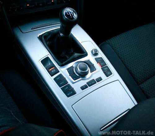

Ne ich meine die Blende aus Kunsstoff die um den MMI Bedienugstasten in den ersten Modellen war sie noch in grau in denn neueren Modellen ist Sie in Schwarz.
Um denn ein und ausbau gehts mir garnicht werde eh die Mittelkonsole komplett ausbauen und wollte das plastikteil auch gleichersetzen da bei mir um den Lautstärken regler Knopf das Plastik abgescheuert ist.
Ich hoffe mann kann auf dem Bild erkennen was ich meine.
Diese Blende ist das Gehäuse des Bedienteils und ist nicht einzeln zu erwerben. Entweder gebraucht in der Bucht oder neu für knapp 600€ beim 🙂.
Oh je dann muss ich das Gehäuse ausernanderbauen und die Blende Lakieren lassen 😕
So eine schlechte verarbeitung! Bei dem Holz geht die Klahrlackschicht ab und die Blende ist total abgenutzt und das bei 122tkm.
Hat jemand von euch schon mal die Blende Lackiert ?
Du kriegst die Knöpfe nicht raus, ich habe es zumindest nicht geschafft als ich das Teil foliert habe, das erschwert das lackieren.
