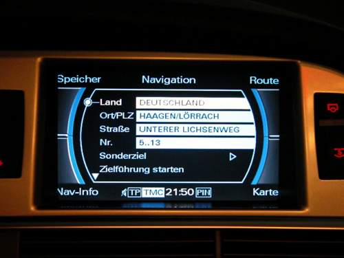

Heute habe ich die neue Blende für das Kombiinstrument vom Facelift-Modell (FL) A6 4F eingebaut. Ich habe die Blende getauscht, damit ich die neuen Schalter vom FL für das Kombi und das Handschufach montieren kann. Die passen nicht in die alte Blende.
Eben habe ich aber leider feststellen müssen, dass bei der Blende vom FL die Aussparung für das MMI-Display andere Masse hat als die vom alten A6 4F. Die Masse sind bei der neuen Blende in der Höhe grosser und in der Breite kleiner, so dass das Display-Bild an der Seite von der neuen Blende ein Stück verdeckt wird. Der Ausschnitt bei der Blende vom VFL ist ca. 153 x 85 mm gross, der Ausschnitt vom FL ist ca. 150 x 87 mm.
So eine Enttäuschung, das haben die bei Audi sicher wieder mal extra so gemacht.
Morgen muss ich wohl wieder die alte Blende montieren, das ärgert mich richtig. Mal sehen, vielleicht organisiere ich mir bei eBay ein neues Display, wenn es nicht so viel kostet. Die neue Blende in dem Silbermetallik mit den schwarzen Rahmen um das MMI-und FIS-Display sieht halt schon stark aus.
Wenigstens passt die MMI-Bedieneinheit und der Start/Stop-Schalter in der Mittelkonsole vom FL-Modell, das sieht jetzt echt stark aus.

So, wollte mal den aktuellsten Stand zum Thema "Wechsel Tachoblende vor FL gegen FL". Zur Erinnerung: ich habe das vFL MMI-High mit grossem Monitor.
Die FL-Blende 4F1857115J hat zwar den grossen Aussschnitt, dieser ist aber in der Breite ca. 3 mm schmaler als der Ausschnitt in meiner alten (vFL) Blende.
Die FL-Blende 4F1857115H hat den kleinen Ausschnitt und passt überhaupt nicht.
Ich werde versuchen, bei einem Kunststoffverarbeiter den Ausschnitt je Seite 1.5 mm sauber ausfräsen zu lassen. Material zum Abfräsen wäre vorhanden. Danach den Ausschnitt neu in Schwarz lackiert und fertig. So müsste es gehen.

also ist das Teil mit dem H Index noch kleiner als das mit dem J Index. War ja klar.
Na gut und wenn du die große Blende nimmst (also Index J) und dort einfach das weg schneidest? Dann sollte es doch passen?
Aber verstehen tu ich auch nicht warum der ganze Dreck nicht passt. Irgendwie muss das ja gehen.
EDIT:
Also 4F1 857 115 F R66 Blende flex metallic ist ausm VFL Modell für Radio high
Und 4F1 857 115 J R66 ist die ausm FL Modell MMI High
und 4F1 857 115 H R66 ist die ausm FL MMI LOW
Das MMI Low ausm FL Modell ist das alte MMI High ausm VFL Modell. Passt aber nicht.
Gut warum dann nicht einfach 4F1 857 115 F R66 kaufen. Das sieht genau so aus wie das im FL nur halt nicht mit den anderen Schaltern rechts und links neben dem Bildschirm.

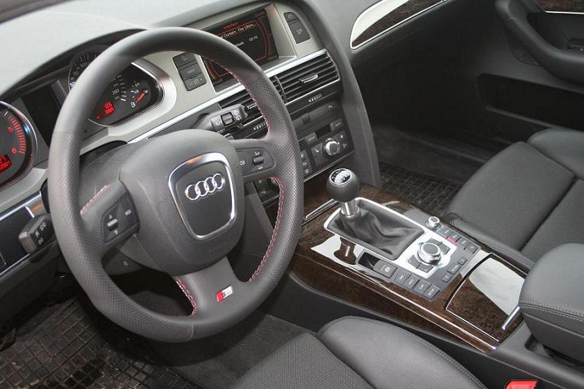

Ich hab jetzt auch ein Bild gefunden als Vergleich:
VOR FL Tachoblende flex metallic: http://www.motor-talk.de/.../Attachment.html?attachmentId=351454
FL Tachoblende flex metallic: siehe Anhang
Gut Ein Unterschied ist schon sichtbar. Den sehe ich aber eher als gering an. Also wenn dann kommt bei mir die Blende zum Einsatz. Mir ist das ganze Herumbasteln mit der FL Blende irgendwie zu mühsahm.
