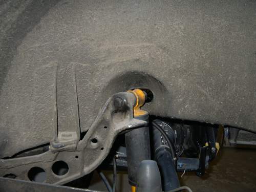

Mach mal Bilder, dann kann man mehr drüber sagen.
hab da jetzt mal Bilder.
Sagt doch bitte wie ich das bearbeiten sollte und mit welchen Arbeitsmaterial.
Das, was Du Dir zulegen kannst, ist eine Kegelbürste für die Flex. Mit der kommt man fast überall ran.
Wenn Du das dann weitestgehend frei und blank hast, gehe zu einem Karosserieschlosser. Der setzt Dir dort paar Flicken ordentlich ein, etwa wie in Bild1.
Für die paar stellen lohnt es nicht, sich ein Schweissgerät zu kaufen.😉 Ausserdem muss man dann erstmal die Technik Schweissen sich aneignen.
So, wie Bild 1 ists an Deinem Käfer auf keinen Fall eine frühere 'lustlose' Reparatur. Ich würde sogar sagen, man hatte sich Mühe gegeben.
Suche Dir einen Karosserie-Schlosser und die Sache ist halb so wild. Ich denke aber, wenn Du noch bisschen suchst, kommen da noch ein paar mehr Stellen zum Vorschein.

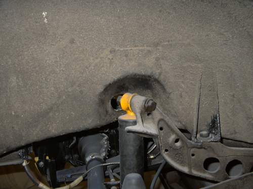

Da ist schon einiges gemacht worden, aber du musst besonders den hinteren Innenkotflügel begutachten. Da sieht man schon einiges und das wird noch mehr.
Es gibt glaube ich noch die Bleche wo die Schraube an dem Stossdämpferarm angeschraubt ist. Also da min. das komplette Blech. Da wirst du auch im hintern Kofferraum flexen und bohren müssen- von innen.
Wichtig ist auch unter dem Drehstabrohr. Da ist - so wie es aussieht - auch nicht mehr viel Masse.
Pass nur auf das du nichts mit der Karosse verschweisst...obwohl...... besser ist das Dingen abzuheben und dann zu schweissen. Da sind einige Bleche übereinander, serienmässig.

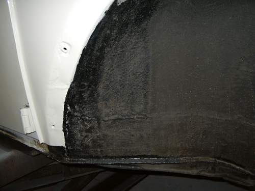

Ich bin nun dabei den Kofferraum und die Radkästen blitzeblank zu machen.
Zum weiterbehandeln habe ich da folgende Gedanken gehabt,
nennt mir dazu bitte Pro und Kontra.
Roststellen mit Fertan bearbeiten und mit Hamerite streichen,
danach mit Bitumenfreien Steinschlagschutz oder Unterbodenschutz
endbehandeln. Kanten oder Fugen mit Sikaflex verstreichen.

mach Dich mal im Korrosionsschutzdepot kundig. Hammerite würde ich nicht empfehlen. Branths 3 in 1 ist sicherlich die bessere Wahl. diese habe ich auch 3 lagig in den "Radkästen" aufgetragen; ohne Steinschlagschutz!!! Falls es mal (bis jetzt nichts zu sehen!) kleine abplatzer gibt, lassen die sich schnell reparieren. Unter dem Steinschlagschutz sieht man ja nix...
Und noch was: die Ablauflöcher an der A-Säule wurden wieder mal zubetoniert. Der Rost ganz unten dran am Falz kommt genau von diesem Blödsinn... hätte man dort ein kleines Loch offen gelassen, wäre es garnicht soweit gekommen.
Man muss wortwörtlich einen Eimer Wasser in den Kofferraum schütten können und das Wasser muss wieder rauslaufen können.
Das gilt auch für die Seitenwand hinten und den Schweller.
Wer meint, ein Käfer wäre dicht zu kriegen, irrt. Käfer sind nach oben offene Siebe. Man kann aber ein Sieb unten zubetonieren, dann hat man eine Badewanne voll mit Rostwasser... und bald darauf eine löchrige Badewanne 🙄
