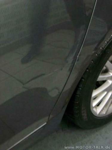

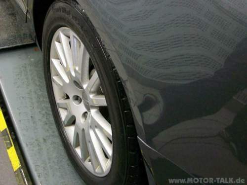

Hab ebenfalls Pech gehabt diese Woche am Montag auf der Autobahn (siehe Bilder). Links hinten etwas angeschrammt durch ein Auto dass überholt hatte aber es sich wieder anders überlegt hatte. Mein Werkstattmeister meint dass dies augebeult und danach verzinnt wird. Ist dass die beste vorgehensweise? Ist diese Reparaturmethode auf dauer haltbar ohne Rostsorgen? Gibts etwas besseres..? Leider hats auch die Türe hinten etwas erwischt.
Vieleicht weiss einer von Euch wie man hier am besten vorgeht zwecks einer Reparatur...
Grüsse roccobarocco

Moin,
das lässt sich ausbeulen bzw. ziehen. Verzinnen ist meines Wissens von AUDI nicht freigegeben, sowieso fragwürdig, denn man muss beachten, dass Zinn in der elektrochemischen Spannungsreihe rund 300 mV edler ist als Eisen. Zink ist rund 300 mV unedler und kann Eisen/Stahl daher kathodisch schützen, dazu kommen Passivierungsphänomene. Die Probleme mit verzinntem Stahl beginnen bei einem Schaden, und sei es auch nur ein tiefer Kratzer: Eisen wird dann in der Gegenwart von Zinn korrodieren. Kurz und gut, davon rate ich ab.
Wer es nicht glaubt, bitte diesen Kurzartikel lesen (Bei Wikipedia LOKALELEMENT eintippen):
Lokalelemente können an Berührungsstellen von zwei verschiedenen Metallen durch Einwirkung von Feuchtigkeit, zum Beispiel Schwitzwasser entstehen und dort oft erhebliche Korrosion verursachen. Anfällig sind Lötstellen, Schweißnähte, Vernietungen, Verschraubungen, beschädigte Beschichtungen (zum Beispiel angekratztes Weißblech) und Legierungen.
Weißblech (dem link auf Wikipedia folgen) ist verzinnter Stahl.
Daher Finger weg vom Verzinnen, das ist nur der einfachste Weg für Karosseriebauer und Lackierer.

Also dann verzinken oder?
Werde mich auf jeden Fall mit der Werkstatt in verbindung setzen.
Danke für die wichtige Info!
aus meiner Sicht ist es am wichtigsten, zuerst einmal ordentlich auszubeulen, insbesondere am Seitenteil, möglichst konservativ, d.h. erhaltend. Falls für die Lackierung bis auf das Blech angeschliffen werden muss, bietet sich eine galvanische Verzinkung an. Es gibt ein Reparaturset für lokales galvanisches Verzinken, das ein guter Karosseriebauer auch anzuwenden weiß. Da es sich bei dem Seitenteil um normalen Karosseriestahl handelt, kann das Seitenteil auch problemlos galvanisch verzinkt werden, da mit der sog. Wasserstoffversprödung nicht zu rechnen ist. Danach folgt das übliche wie Füllen, Grundieren, Lackieren.
Wie gesagt: Verzinnen ist für einen Karosseriebauer der einfachste Weg, zu dem ich im Hinblick auf Korrosion definitiv nicht raten kann. Ich habe meinem Autohaus strikt untersagt, an meinem Fahrzeug irgendetwas auszuschneiden oder zu verzinnen. Im Zweifelsfalle würde ich das sowieso rauskriegen.
Da der Schaden bei Deinem Fahrzeug eher gering ist, würde ich bzgl. der Delle auch mit einem Dellenprofi sprechen. Häufig sind die Jungs auch Lackierer und könnten auch eine professionelle Lackierung übernehmen. Bitte beachte, dass der Radlauf immer von einem Steinschlag beschädigt werden kann. Im Winter bei Salzeinsatz wäre der Korrosionsschaden durch das Lokalelement Zinn/Eisen sehr viel stärker als bei Zink/Stahl.
Mein Rat: nichts aufschwatzen lassen und ggf. noch eine zweite Meinung einholen.
Ferro
Vielen Dank, werde Deinen Rat auf jeden Fall weiterverfolgen. Hierbei handelt sich um einen grossen Audi Partner insofern wundert mich dessen Aussage eine wenig mit dem Vezinnen. Vieleicht meinte er auch Verzinken anstatt Verzinnen. Aber nun gut... Da es sich um einen Auslandsschaden handelt muss ich noch auf die Freigabe der Versicherung warten.
Eine Frage noch am Rande, ist auch bei der von Dir beschriebenen Methode noch zusätzliches Spachteln erforderlich, oder wird dies durch das Verzinken erledigt?
Vielen Dank nochmal für die Info...
Das Verzinken spielt sich nur im Bereich 10 bis 20 µm ab, was zum Ausgleich von Unebenheiten nicht reichen wird. Wenn das Seitenteil richtig gut ausgebeult ist, wird nur noch sehr wenig Spachtelmasse nötig, um Unebenheiten auszugleichen. Ich bin schon sicher, dass Verzinnen gemeint war. Mitten auf dem Dach hätte ich damit nicht einmal ein Problem, da das Risiko für Steinschlag dort minimal ist, am Radlauf ist Verzinnen aber nicht zu verantworten.
