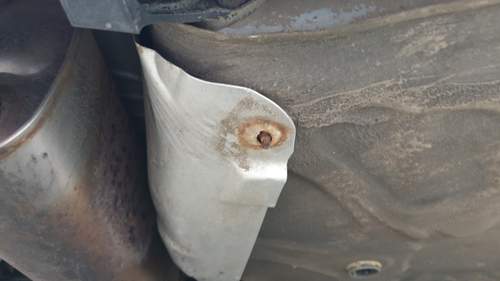

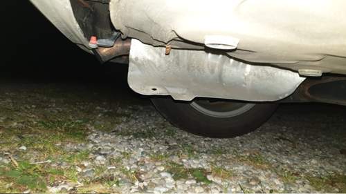

Hallo miteinander,
heute hat es auf einmal richtig gescheppert, als ich übers Kopfsteinpflaster gefahren bin.
Bin davon ausgegangen, dass sich mein Auspuff verabschiedet hat. Der ist aber noch ganz. Aber rechts daneben hängt jetzt ein Blech herunter, das ich aber auch nicht rausziehen kann.
Weiß jemand von Euch wo das herkommt?

Ist das Hitzeschutzblech vom Auspuff hat sich vmtl. um die Befestigung rausgerostet und ist deshalb runtergefallen.
Nun große Unterlegscheiben besorgen und es so neu befestigen.

Das Blech scheint noch relativ fest dran zu sein. Rausziehen ist nicht möglich
Aber was mir aufgefallen ist, ich könnte es mit dem Loch das man auf dem ersten Bild sieht in die Restschraube einhängen. Hält dann auch 2-3 Kurzfahrten, fällt dann logischerweise aber wieder runter.
Eine Gewinde ist da leider nicht mehr vorhanden, dass ich keine Schraube drübersetzen kann. Wie könnte ich es unkompliziert befestigen?
- für mich als Laien ohne großartig Werkzeug und Material.

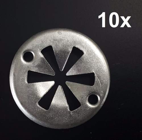

Mach mal ein Bild davon wo du es wieder einhängst.
Da kommt keine Mutter dran,sondern Klemmfedern.
Kosten um 2 Euro/ Stück

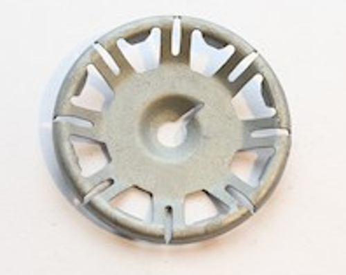

Hält an dem verrosteten Reststummel noch so eine Klemmfeder?
Auf das Stück "Gewinde" gehört eine Scheibe wie in meinem Bild welche das Hitzeschutzblech am Unterboden festhält.
Diese Scheiben bekommst du z.B. bei jedem VW Händler unter der Nummer N 903 350 04 kostet nicht viel.
