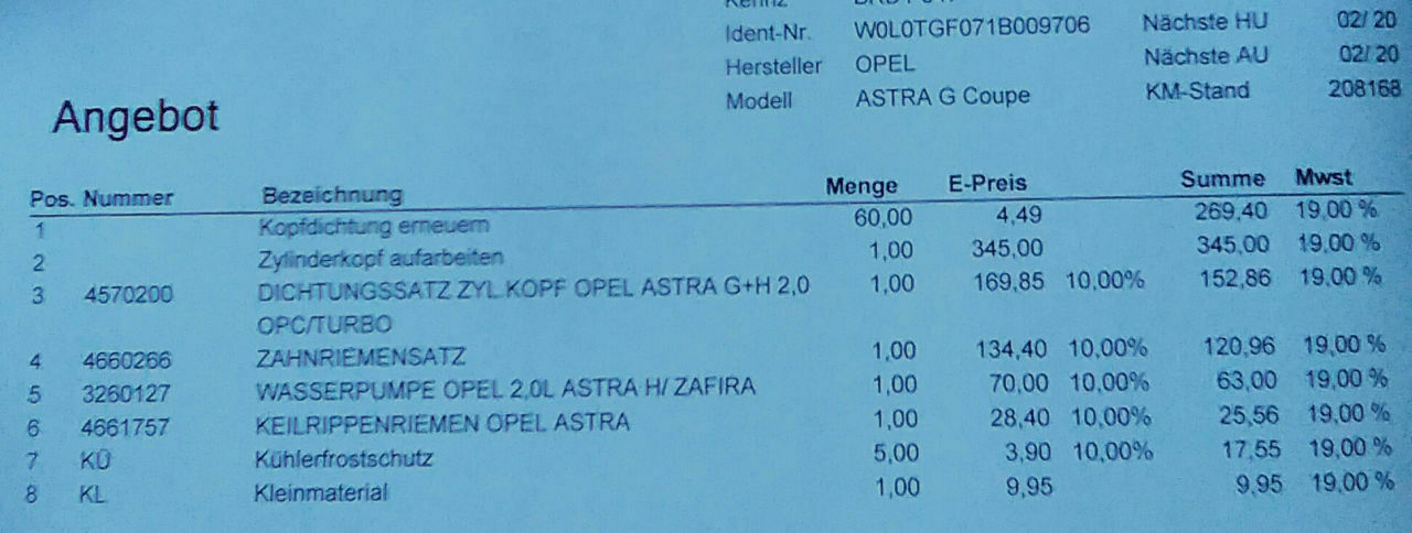

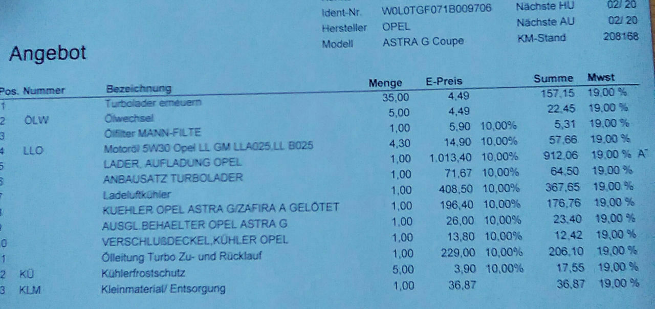

Themenstarteram 30. Mai 2018 um 9:17
Hier ist eine Auflistung der gefundenen Probleme am auto.
Würdet ihr meinen gleich neuen Motor und Turbolader oder Reparatur?
Img-20180530-111503
Img-20180530-111428
@SwdCharlie schrieb am 30. Mai 2018 um 11:17:11 Uhr:
Wirtschaftlicher Totalschaden.......
Um das zu investieren muss der Rest vom Wagen noch verdammt gut sein.
Themenstarteram 30. Mai 2018 um 18:57
Ja das ist ein wirtschaftlicher Totalschaden.
Die Sache ist das ich es erst gekauft habe und er nicht antwortet, wollte ich nur nochmal nachfragen ob es sich dann lohnt wenn er zahlt die Sachen zu reparieren oder komplett neu zu holen?
