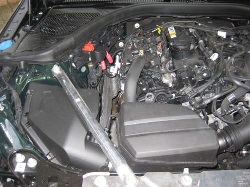

Themenstarteram 23. Mai 2023 um 17:05
Kein lila Kabel
Anhang 3 Bilder

@amorte schrieb am 23. Mai 2023 um 19:05:59 Uhr:
Kein lila Kabel
Anhang 3 Bilder
Du bist auf der verkehrten Seite.
Anbei bei mir, das ist ein MildHybrid
EDIT: Unter anderem erkennt man sie auch daran das sie die Start-Stopp Taste auf der Mittelkonsole NICHT mehr haben.
