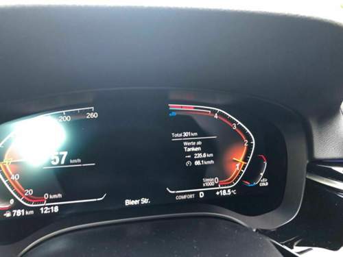

habe dieses Symbol ab und zu im Display (Siehe Anhang oben rechts).
Kennt das jemand?

kenne dieses Cockpit gar nicht, welches Fahrzeug ist das?
Blaues Auto würde ich mit Eco Fahrweise oder mit Batteriebetrieb "elektrisch" in Verbindung bringen, aber ist nur so was ich mir darunter vorstelle...
Sieht aus wie ein Temperatur Zeichen. So auf die Art: "Fahren Sie gemäßigt, der Motor ist noch nicht warm"(?)
Wie man auch unten rechts in der Temp Anzeige sieht "cold"
Meine Vermutung.

Symbol kenne ich so auch noch nicht. Da in der Instru-Kombi alles was blau ist immer den ECO-Kram darstellt, könnte das evt. was mit dem MH-System zu tun haben? Kühlmittel-Temp denke ich wird es eher nicht sein.
…. Was mir eben tatsächlich aufgefallen ist, Fahrzeug war kalt, als das Symbol kam.
Aber gestern war es auch mal zu sehen und das war unterwegs!?

Trotzdem bleibt es unklar. Kein Diesel ist ein PHEV und das Symbol wird für den e-drive Mode des 45e PHEV gezeigt. Im 20d sollte es nicht auftauchen.
Mit MH hat es sicher nichts zu tun. Noch nie gesehen.
Der TE hat Modelljahr 2022, vielleicht wurde da etwas geändert. Bei meinem mit MJ21 habe ich zumindest wenn ich mir statt dem Drehzahlmesser die Leistungsanzeige anzeigen lasse, in kaltem Zustand zwischen 80 und 100 Prozent einen blauen Bereich.
Der MH hat ja einen entsprechenden Boost von 8kW, könnte damit also zusammenhängen und ich glaube kaum dass BMW das blaue Symbol unterschiedlich nutzt.

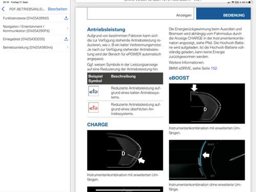

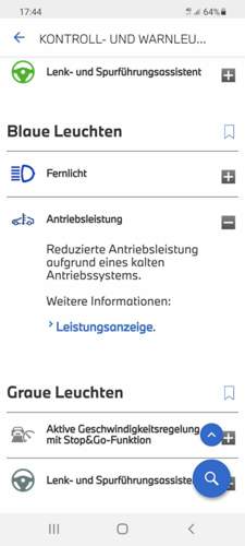

Vielleicht hilft das.....ist allerdings Bedienungsanleitung M340d
@GTDennis schrieb am 17. September 2021 um 17:45:22 Uhr:
Also, geht doch. Dann ist ja alles klar, ein Blick ins Handbuch hilft!
