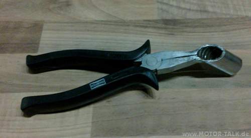

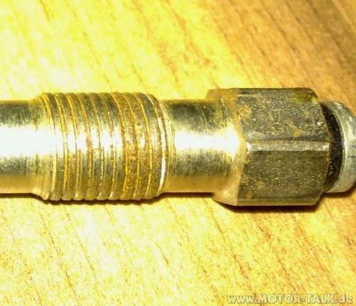

Am besten mit einer Zündkerzenzange vorsichtig abziehen, so habe ich es gemacht. Ich habe mal ein Foto gepostet, so sahen alle Gewinde meiner 6 Glühkerzen aus. VW hat nur lapidar gemeint, dass ist normal und ich soll froh sein, sie nicht abgerissen zu haben.

Zündkerzenzange? Wie sieht sowas aus? Geht auch ne ganz normale Schnabel Zange? Besser vielleicht ne gebogene?
So sieht die aus, geht natürlich auch mit einer Spitzzange, gerade oder abgewinkelt. Mit Gefühl aber doch mit Kraft abziehen.

Ich hab ne Ventilschaftdichtungszange genommen 😉
Also 3 Kerzen sind Defekt. Bin mal gespannt was der Verkäufer dazu sagt.
