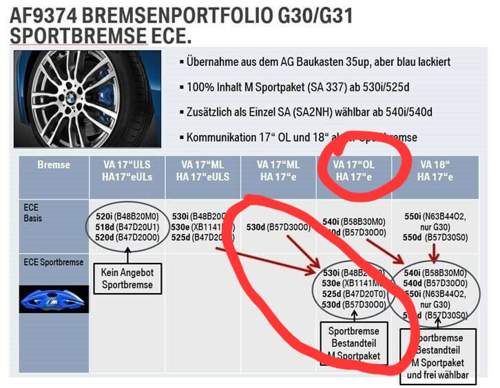

Für meinen 520 pre-LCI heißt das nach dem abgebildeten Schema, also es gab zur Bestellung keine blaue M-Sportbremse (die der unlackierten Standartbremsanlage des 530d entsprechen würde) - richtig ?

Auf dich müsste das u.g. im Anhang zutreffen.
348mm (17"OL) passt.
374mm (18"😉 haben die 50er Serie und die 40er mit M-Bremse.

Und was schließt du aus dem geposteten Bild von BMW, gültig für vor dem LCI (also dich)?
Oder wenn du Beiträge eines Users liest und diesen glaubst, dann doch alle, nicht Rosinen picken.
Auch diesen:
@ActionHero schrieb am 29. September 2023 um 12:30:06 Uhr:
Nur beim LCI! Der pre-LCI 530d hat eine andere Serienbremse als der LCI.

Ganz ruhig, war eine normale Frage. Im Bild stehen keine Durchmesser oder? In dem Kommentar von ActionHero ist die Rede von Serienbremsen.
@F30Ru77 schrieb am 6. Oktober 2023 um 13:48:00 Uhr:
Ja, meine auch.
Der Satz von mir bezieht sich ausschließlich auf den LCI. Beim pre-LCI gilt: 30d "Sportbremse" = 348MM = Serienbremse 30d LCI

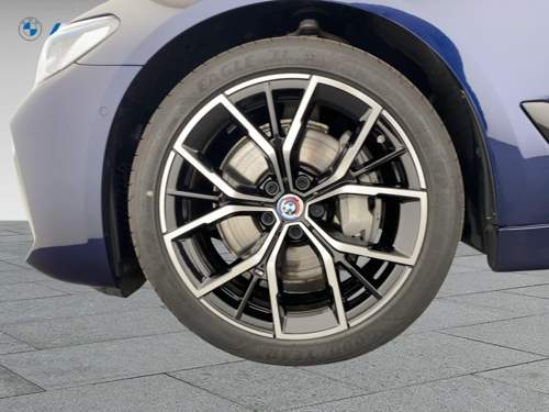

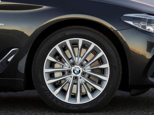

Wer unsicher ist kann ja nachmessen oder ein Bild hochladen 😉 Man erkennt immer ganz gut am Überstand des dahinterliegenden Hitzeschutzblechs ob es sich um die 348mm oder 374mm Anlage handelt.

Hier in Bildern was ULS, ML, OL und 18" bedeuten.
18 Zoll (374mm)
Bremse ML
Bremse OL unlackiert

Danke für die Bilder - nur leider steh ich immer noch auf den Schlauch, was die Bedeutung von ULS ML und OL sein soll und welchen Bildern sie zuzuordnen sind.
Kannst du das nochmal erklären?
Man erkennt die unterschiedlichen Bremsscheibendurchmesser und Bremssättel (Schwimmsattel/Festsattel, Kolbenzahl) nur, wenn man weiß worauf man achten muss.
Dass überall unterschiedliche und unterschiedlich große Felgen montiert sind macht es nicht leichter, weil das die beste Referenz wäre.
17" UL(S) = 330×24mm
17" ML = 348×30mm
17" OL = 348×36mm
(Unter/Mittlere/Obere Leistungsstufe, Schwimmsattel)
Die Zollgrößenangabe bezieht sich dabei auf die Mindestgröße der Felgen, die über die Bremsanlage passen.
Es folgt dann die
18" = 374×36mm
und die Performance Bremse (SZ)
19" = 395×36mm
Der M5 hat auch 395×36mm aber mit 6-Kolben-Festsattel statt 4-Kolben.
Danke für die Infos, habe auch gerade erst die Bildbezeichnung gefunden, die die Zuordnung erklärt.
Ich habe also im 520d pre-LCI die ULS Bremse -> laut Übersicht kein Angebot für Sportbremse
