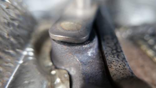

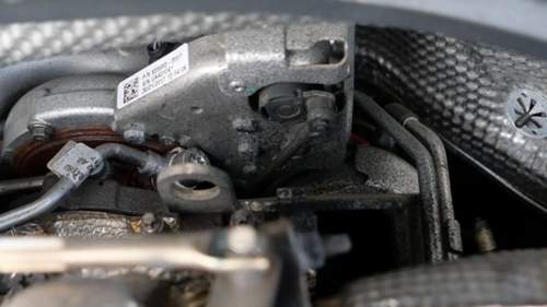

mein Compo macht mir Sorgen. Ab und an habe ich Abgasgeruch im Innenraum.
Viele im Forum berichteten von undichten Injektoren.

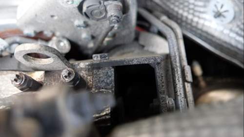

Diese sind absolut dicht. Bei der Fehlersuche entdeckte ich hinter dem Turbolader schwarze Flecken vom Abgas. Das Wastegate habe ich im kalten Zustand mit Lecksuchspray abgesprüht. Am Durchgang der Klappe zum Ventil leichte Blasenbildung. Das wäre wohl normal, da sich die Buchse durch die Hitze ausdehnt und dadurch wieder abdichtet.
Frage 1) Darf Abgas am Übergang zum Gestänge minimal undicht sein bzw. ist das normal?
Frage 2) Hat jemand eine Idee, was im Hinblick der Abgasreste noch undicht sein kann?
Auto Bj. 2017, 56 tkm gelaufen. Ja, ich fahre mit dem Rad zur Arbeit…
Herzlichen Dank schon einmal,
Audiwumme

Von oben sehen die Injektoren immer dicht aus. Schau mal oben auf die Abgaskrümmer, ob da Schmodder ist. Dort sitzt nämlich die Entlüftungsbohrung seitlich am Zylinderkopf.
Man riecht es dann aber auch bei laufendem Motor, wenn man an Bank 1 und 2 entlang riecht.
Wobei bei knapp 60tkm dürfte normalerweise kein Injektor undicht sein.
Leichte Rußspritzer an der Umschaltklappe, E-Steller sind normal. Bei Dir sieht das aber schon ein wenig heftig aus.
Auch hier würde ich mal den Geruchstest machen und mit Spiegel und oder Endoskopkamera genauer nachsehen. Könnte auch von einer Dichtung Richtung Kat oder Richtung AGR sein.

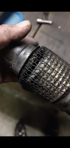

Das selbe habe ich schon hinter mir. Bei mir war es die Kombination aus zwei Dingen. Ne Dichtung vom Turbo die sich aber mehr in echt schlechten Fahrverhalten äußert (Auto ruckt ab und an beim beschleunigen und kaum noch Leistung)
Nach nem Turboladerwechsel hatte ich immer noch Abgasgeruch im Innenraum der immer schlimmer wurde (und weiterhin echt wenig Leistung im unteren Bereich). Es stellte sich später heraus, dass das Flexrohr vom Abgaskrümner welches Richtung Turbo geht hinüber war. Das wurde im Rahmen beim Einstellen des E-Stellers festgestellt, da der Mechaniker bei der Arbeit kaum Luft bekommen hat.
Würde mit nem Kollegen zuerst in die Richtung schauen. Sollte es der Krümmer/Flexrohr sein, der ist für Audiverhältnisse echt billig (ca. 300€) ohne Dichtungen.

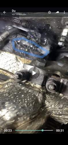

Vielen Dank. Hm, man kommt ja unheimlich gut an die Klamotte heran. Ich werde mal versuchen mit Lecksuchspray die Krümmerdichtung im kalten Zustand einzusprühen.

So, bin ein wenig schlauer geworden. Ein Turboladerspezialist hat sich das Auto angeschaut. Die Abgase kommen primär über das Gestänge der Wastegartesteuerung heraus. Bei der Laufleistung mehr als ungewöhnlich. Der SCR bzw. Vorkat ist ausgelesen und o.k..
Ich soll als nächstes den Staudruck messen lassen und die Verbrennung überprüfen.
Es ist davon auszugehen, dass nicht der Turbo kaputt ist, sondern die Ursache woanders liegt. Ich werde als nächstes die Ansaugbrücke abbauen und reinigen, da die Drosselklappe schon völlig versifft war.
