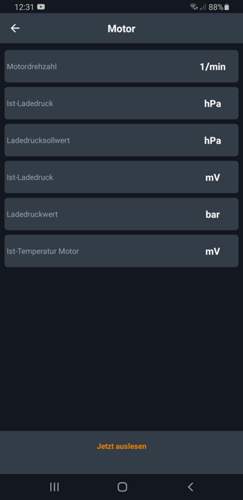

Schau dir mal mit Carly den Laderdrucksollwert und den Ist Ladedruck an . Den Ist Ladedruck findest du zweimal in der Liste , nimm den mit der hpa Anzeige , dann kannst du vergleichen .

@5abeemwe schrieb am 24. August 2020 um 11:07:38 Uhr:
Danke dir mach ich heute.

soll ich den test im stand machen oder bei fahren?
Ladedruck während der Fahrt beobachten , der IST Wert soll schon in der Nähe des SOLL Wertes sein . Am besten geht bei konstanter Fahrt .

Themenstarteram 24. August 2020 um 11:39
https://youtu.be/18bd_ZELZd8
Grad gemacht war leider viel autos
Aus dem Bauch heraus würde ich sagen zuviel Ladedruck . Ist aber schwierig zu sagen , weil du nicht konstant fahren könntest .
Ich glaub ich hab das schon mal etliche Seiten vorher gefragt . Hast du den Ladedruckregler einstellen lassen ?
