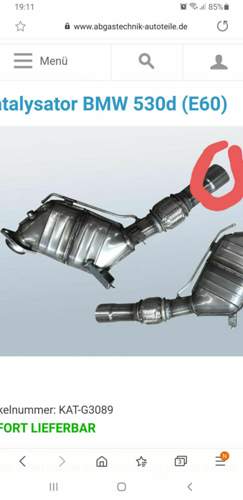

Flexrohr nach Abgaskrümmer ?
Themenstarteram 24. August 2020 um 17:13
@5abeemwe schrieb am 24. August 2020 um 18:44:01 Uhr:
Ich würde es reparieren .
Themenstarteram 1. November 2020 um 17:22
Update Katalysator weg seit dem voller Leistung da und hinten endtopf war undicht deswegen konnte ich hinten zuhalten hab zugeschweist verbraucht jetzt weniger schaltet viel viel besser motor ruhig:)

Hast du jetzt keinen Kat mehr?
Leer gemacht oder Rohr rein?
Themenstarteram 2. November 2020 um 19:58
@KapitaenLueck schrieb am 2. November 2020 um 17:17:40 Uhr:
leer gemacht hab gekauft wurde rausgeschlagen ohne schweißen und den alten werde ich für pickerl verwenden werde es sauber machen mit hochdruck
