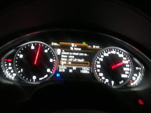

Mein Auto a8 3,0 L Baujahr 2014 schon mit Matrix 258ps
Ich habe mal heute GAS durchgedrückt und es kam bis 225kmh und ist von alleine wieder runter gekommen von der Geschwindigkeit obwohl ich immer noch durch drücke !
Ist das normal ich dachte es hat mehr Leistung locker 240kmh ?
Ist das normal ?
Was tun ?
Danke im woraus

Mit “runter gekommen” meinst du das Auto hat nicht nur nicht weiter beschleunigt aber auch gas runter genommen obwohl du aufs Gaspedal gedrückt hast? Das wäre sicherlich nicht normal. Kein Piepsen, nichts?
Das verhalten sieht aus wie Sicherheitslauf, aber normale weise bekommt mann dann schon eine Nachricht...
Am besten den Fehlerspeicher vom Motorsteuergerät auslesen lassen.
Dauert zwar eine Weile, aber er muss bei 250 km/h abriegeln. Wenn nicht, dann stimmt irgendwas nicht.

Genau nix angezeigt wenn er auf 210 war könntest du wieder leicht beschleunigen so als würde es abgeriegelt sein !

Schau mal ob du Tempolimit bei dir irgendwo im Menü eingestellt hast...hatte das mal bei einem BMW und der hat sich genauso verhalten.

Hört zwischen 3 und 4 auf bleibt stehen
Komisch
Es kann sein das du es über Tempo Limit in der Einstellung abgeriegelt hast das hatte ich letztens beim A7. Dort kannst du sagen wie schnell deine Kiste fahren darf.
Bei meinem A8 habe ich das nicht habe auch den VFL
Besteht das Tempolimit nicht nur aus einer akustischen Warnung, wenn die eingestellte Geschwindigkeit überschritten wird? Oder hängt das davon ab, ob ACC verbaut ist?
Weder bei meinem jetzigen S8 noch bei meinem A7 MJ 2012 hatte ich eine Tempo Limit Funktion, bei der der Wagen ab einer gewissen Geschwindigkeit nicht mehr weiter beschleunigt hätte (beide mit ACC ausgestattet). Da kam lediglich die akustische Warnung.

Den gibt es nur bei den neuen Modellen, nicht beim 4H.

Fehlerspeicher auslesen
Sonnst ist das eine rate runde.
