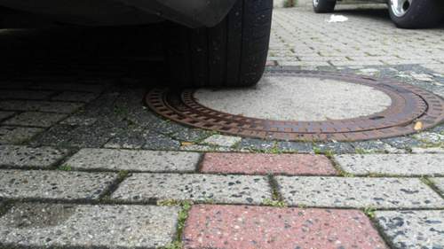

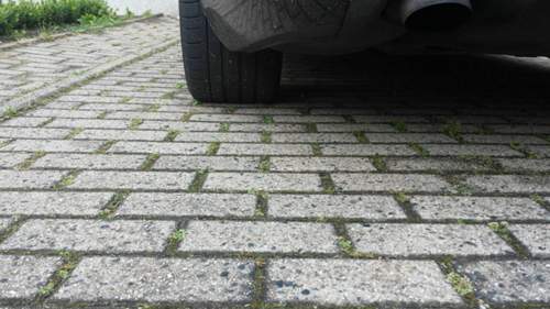

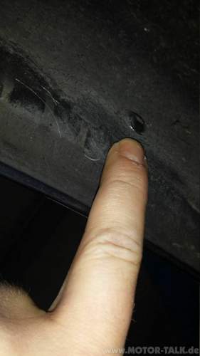

Hier ein paar Bilder: Erste Bild ist die schraube von Kotflügelverkleidung.
MFG
Fahr mal zu einem Premio Reifen-Service.
Ich denke, die werden dich gut Beraten.
Hier wirst Du von Jedem was anderes lesen.
Deine Achse steht soweit man sehen kann gut.
Reifen sind soweit man sehen kann gleichäßig abgelaufen.
Sie stehen auch nicht zu weit raus.
Ich vermute, dass die Dämpfer einfach am Ende sind.
Die Anschlaggummis konnte ich nicht erkennen.
Tausch sie einfach mit. Die sind nicht teuer.
Nimm einen Guten Dämpfer.
Keinen billigen Schrott.

Gehört zwar nicht zum Dämpferthema: täuscht das, oder is auf dem 5. Bild in der Reifenflanke ein Riss?:eek:
Ja sieht so aus, dann bin ich ja nicht der einzige der das gesehen hat...
