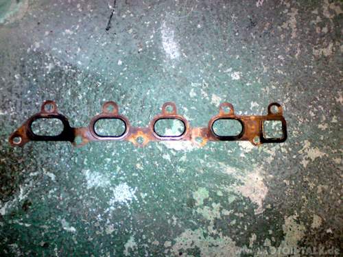

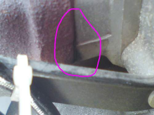

Ich mal wieder, als ich im Parkhaus von einer Ebene zur nächsten gefahren bin und das Fenster auf hatte habe ich komische ticker oder tacker Geräusche gehört und habe sie dann auch mal mit dem Handy aufgenommen.
Man muß immer genau hinhören wenn ich aufs Gas gehe, da kommen diese ticker tacker Geräusche und habe auch ein leichte schwarze Stelle an der rechten unteren Kante vom Krümmer gesehen ( siehe Bild).
Kann das vom Krümmer kommen, oder was erzeugt diese leichten ticker tacker Geräusche ?

ja hört sich an wie das Schattern eines undichten Abgaskrümmers.
Wenn er verzogen ist, kann man das richten lassen, wenn er einen Riss hat, wirds schwieriger... auf jeden Fall muss der Krümmer mal runter.
Evtl. ist auch nur die Dichtung hinüber...
Gruß cocker

Klar kann es, hat cocker doch geschrieben. Entweder er ist gerissen verzogen oder
nur die Dichtung ist defekt.
Evtl auch nochn Stehbolzen abgeschert, wer weiß.
erstmal muss das Hitzeblech runter, dann sieht man evtl. schon mehr.
Runter muss der Krümmer auf jeden Fall, egal was es ist.
Ein verzogener Krümmer kann geplant werden (vom Fachbetrieb!), ein gerissener Krümmer sollte imho ersetzt werden, eine poröse Dichtung kann man ggf. mit Geschick selber tauschen.
Wenn ein Stehbolzen abgerissen ist, wirds kriminell... dann sollte die Fachwerkstatt ran, sonst macht man u.U. mehr kaputt als eh schon ist.
Gruß cocker

Du nervst doch nicht jeder will das einem geholfen wird!
mir wurde gesagt Stehbolzen, Muttern, Dichtung, Krümmer neu so kannst nix fallsch machen wenn du aber denkst die Stehbolzen + Muttern sind in Ordnung geschweige das du sie so einfach runter bekommst kannst die auch lassen!
Dichtung auf alle fälle laut meines wissens.
Wenn du den krümmer eh abbaust dann leg doch mal eine wasserwaage oder ähnlich gerades auf die fläche vom Krümmer! bei mir warens 2mm verzug auf beiden seiten 😉 dann musst Ihn Planfräsen lassen oder nen neuen kaufen!

Weil er sich mit Warmer Maschine wieder hinzieht und eben auch noch ein Hitzeschutzblech drüber ist, sodass man eben auf Anhieb nichts sieht.
War bei mir nicht anders, kalt hat man gedacht der Motor ist gleich hin und warm hat man nichts mehr gehört.
AU wird mit warmen Motor gemacht.
