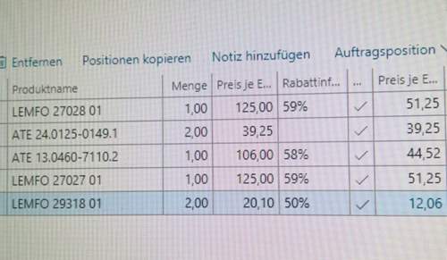

Habe ein Angebot eingeholt für die Querlenker oben links und rechts + die lager zum pressen für die alten Querlenker von Lemförder sowie Bremsscheiben vorne und Backensatz vorne von ATE
Würde mir mit MWSt. in AUT gerundet 295€ kosten.
Ist das ein guter Preis wo man zuschlagen sollte oder eher nicht?
Sind da nun neue Querlenker von Lemförder oder die Buchsen mit Austausch im Preis mit drin?
Du kannst ja alleine mal die Bremsscheiben und Klötze im Internet raussuchen. Gefühlt ist es günstig, wenn man bedenkt, dass es mit den Querlenkern eine Quälerei werden kann.
laut Angebotslegung ist das lediglich das Material - im Komplettsatz. Der Satz würde ohne MWSt. kosten 125€ im Normalverkauf - durch Rabatt komme ich auf knapp 60 ohne MWSt. pro Satz

Ich verstehe nicht was mit den Buchsen gemeint ist - die sind ja im neuen Querlenker mit drinnen, oder?
Oder sind das eigene Teile mit eigener Teilenummer? Hätte diese vielleicht irgendwer, oder wo kann ich diese rausfinden?

ich versuche mal im Laufe des Tages - das Angebot vom Handy auf den PC zu bekommen, sodass man es auch nachvollziehen könnte was da alles enthalten ist.

Ja, die Buchsen sind im neuen Querlenker dabei. Je nach Laufleistung lohnt es sich jedoch eventuell nur die inneren Buchsen zu wechseln. Pro Seite 2 Stück, Stückpreis ca. 6,-€ im Internet von Lemförder. Blöd nur, wenn dann die äußeren Gelenke doch zeitnah kaputt gehen, daher ist es leicht risikobehaftet, wenn man den Wechsel nicht selbst machen kann. Macht man es selbst, dann macht man mit 25,-€ sicherlich nichts verkehrt, auch falls es wieder Erwarten nur 1 Jahr halten sollte.

Ok. Laufleistung sind 180k km - dann rentiert sich den oberen querlenker ganz zu tauschen und nicht nur die Buchsen.
Wobei ich hadere. Die Querlenker haben ja nichts - darum denke ich wenn die Buchsen (links 2 rechts für oben) getauscht werden - müsste es doch auch passen, oder muss dabei was besonderes beachtet werden?
