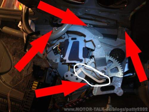

Hallo Leute,
erfreulicherweise kann ich berichten, dass ich den Motor und das Steuergerät bekommen habe.
Alles eingebaut, die große 30A Sicherung gesteckt und die Schalter im Deckel leuchten.
Jetzt fehlt ein teil, siehe Foto in weißer Umrandung.
Wie heißt das Teil und ggf. könnte ich eine Teilenummer gebrauchen.
oder kann ich es ohne dieses Teil betätigen.
Bislang habe ich es noch nicht probiert, da ich nicht weiß wofür das fehlende Teil ist. Möchte es nicht gleich kaputt machen.

Den Hebel gibt es nicht einzeln.
Wenn er fehlt, Pech gehabt.

Diesen Arm habe ich jetzt bestellt.
Er steuert den Potentiometer an; was bewirkt der Potentiometer?
Und muss die Heckdeckelschliessung angelernt werden, oder kann es dann so in betrieb genommen werden?
Eigentlich nicht, ich hab ihn nach meine Nachrüstung langsam per Hand geschlossen und dann über den Schalter Fahrertür geöffnet und den Hebel für einige Sekunden länger gehalten als der Heckdeckel an seinem Endpunkt angekommen war. Dann sollte es das gewesen sein.
Du musst nur mal schauen wie es sich mit den Federn verhält. Ich hatte sie damals etwas entspannt um dem Motor die Arbeit zu erleichtern.

OK. Merkt der Motor denn, wann der Deckel geschlossen ist; nicht das er weiter dreht oder drehen will.
Das gleiche auch für die Öffnung!?
Ja dauert ca ne Sekunde
so, kurzer Bericht zum Einbau.
habe den Motor neu eingebaut,
den Kunststoffhebel der der doch zu bestellen war eingebaut,
Sicherung gesteckt, alles funktioniert tadellos.
