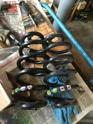

Du wirst keine Antwort darauf bekommen - die Relation von Gewichtsklassen und Max. Gewicht sind ein Mysterium, über das sich VAG ausschweigt. Du kannst aber alternativ in den Katalog von ZF schauen (https://webcat.zf.com). Hier wird zwischen den Varianten Normal- und Sportfahrwerk sowie mit und ohne Anhängerkupplung unterschieden. Mit der Sachsteilenummer findet man die Federn dann bei diversen Onlinehändlern oder beim Teiledienst um die Ecke. Und das beste: Dann kosten zwei Federn weniger als eine bei Audi.

Ich habe jetzt endlich die gleichen Federn von Sachs verbaut, die du auch im Auge hast. Das sind laut Sachs-Katalog die stärksten Federn für die Hinterachse. Nach einer kurzen Probefahdt steht er immer noch gut da von der Höhe. Ich muss das noch beobachten und mal wieder beladen fahren. Falls er wieder runterkommt, würde ich noch Schlechtwegeplatten einbauen. Keine Ahnung wie ich die noch einbauen sollte, ich hatte mit den Federn alleine schon Probleme...

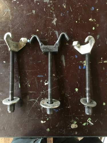

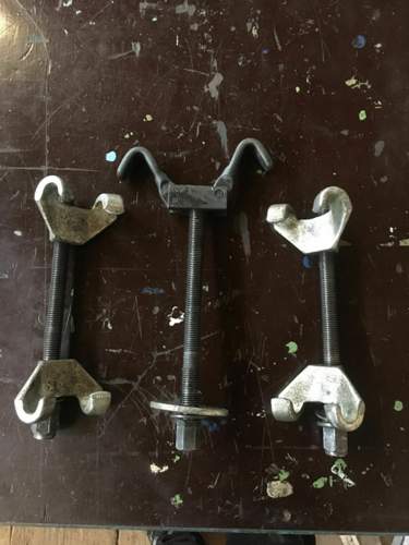

Ich habe erstmal nur die Federn gewechselt. Mit Außenfederspannern wird es schwierig. Es gibt Leute die das wohl hingekriegt haben. Ich habe mir einen günstigen Innenfederspanner (Gepco) geholt, mit dem war es aber auch nicht möglich. Vor allem das Vorspannen zum Wiedereinsetzen der Feder war damit nicht möglich. Es gibt einen von KS-Tools der vom System her besser ist. Der kostet aber glaube um die 400€. Ich habe echt ne Weile rumgemacht und geflucht bei 0°C in der Garage... Bei mir hat es nur geholfen den Hilfsrahmen der Hinterachse abzulassen und die Federn mit Spanngurten und Außenfederspannnern vorzuspannen. Das Thema ist aber in dem anderen Thread besser aufgehoben.
Die Stoßdämpfer kann man unabhängig von den Federn wechseln. Das ist eine Schraube unten und zwei oben. Die untere Schraube vom Stoßdämpfer muss man rausnehmen um den Hilfsrahmen zu wechseln und muss sie dann auch ersetzen. D.h. die Arbeit wäre dann doppelt, wenn du die Stoßdämpfer später wechselst.

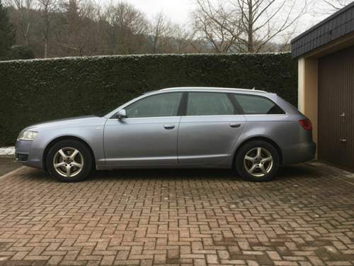

So, ich hab jetzt die Sachs 994 407 Federn verbaut plus die Original Schlechtwegeplatten (glaub 12mm)
Ich denke die Entscheidung, die Schlechtwegeplatten gleich zu verbauen war gut (siehe Bild)
Meinem Eindruck nach ist der Abstand zwischen rad und Radkasten, vorne und hinten nahezu gleich.
