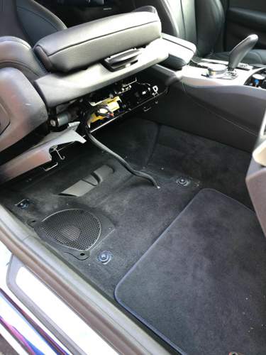

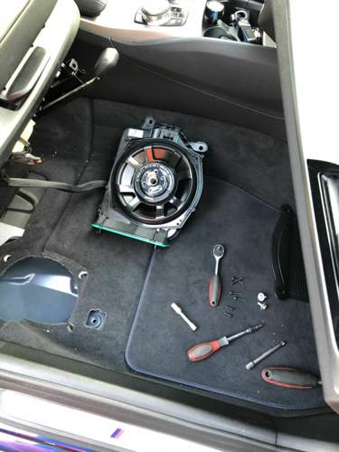

Habe die EM Phaser heute eingebaut, allerdings habe ich alles in einem anderen Thread gepostet, ich kopiere mal alles hier rein, hoffe das kann man so machen.
So Leute, Einbau der EM-Phaser heute in ca 1 Stunde erledigt, ich bin begeistert, der Bass kommt jetzt richtig Präzise, keine zu langes Brummen mehr.
Mit den Originalen hat der Bass immer länger rumgebrummt, praktisch vor und nach dem höchsten Punkt im Bass war noch Brummen zu vernehmen, jetzt brummt es nur am höchsten Punkt und ist danach komplett weg, einfach geil.
Hoffe es versteht jeder, ist nicht einfach ne Bass Sinuskurve zu verdeutlichen, jedenfalls ist der Bass jetzt knackig und nicht nur flach brummig.
Frage mich jetzt, hätten die Subs mit der originalen Endstufe auch gereicht, zumindest schrieb das ein User hier im Forum.
Könnte mir vorstellen dass die originalen subs ne Impedanz von 4 Ohm haben, denn die EM-Phaser mit ihren 2 Ohm sind deutlich lauter bei gleicher Volumen Position, ich musste in den iDrive Einstellungen beim Bass von 3 auf 0 gehen und habe noch immer deutlich mehr Bass als vor Einbau.
Bin mehr als zufrieden, gefühlt ist die HK Anlage meines Bruders jetzt unterlegen, ist aber unwichtig.
Die EM-Phaser sind tiefer, fetter und deutlich schwerer als die originalen, sie haben auch mit dem gelochten Deckel guten Kontakt, schauen praktisch ein par Millimeter höher raus, stört aber nicht.
Bei dem originalen Stecker musste ich auch eine kleine rausstehende 1mm Bahn abschneiden, sieht man aber sofort wo denn der Stecker geht so nicht in den vorgesehenen Platz.
Hoffe ich habe nix vergessen.
