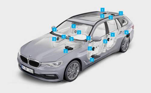

@schuddel schrieb am 13. September 2019 um 08:10:07 Uhr:
Danke sehr , die Endstufe hatte ich schon nachgerüstet , nun werde ich wohl noch die Boxen tauschen , die in dem Türen kosten ja auch nicht viel, weiß jemand wie das mit denen ist die im Dach sind
Ich hatte das HK und hab jetzt das B&O und keines davon hat Boxen im Dach?! Ist das nur im G31 so und nicht im G30?
Ich habe den Kombi da sind die quasi über dem Kofferraum , ich habe heute doch alles auseinander genommen und es läuft und ist Klasse von Klang , kein Vergleich mit den Original Boxen , die Türen wollte ich gerne noch am Wochenende machen , ich weiß aber nicht wie die Jalousie hinten rausgeht.
Ach ja die Match7 Endstufe habe ich auch drin,. Keine Ahnung wie das mit der Mini Endstufe vom Hifi System läuft

@chischko
Beide haben 16 Lautsprecher in unterschiedlicher Anordnung, siehe Link und Fotos. Beim G31 sind die [1] Lautsprecher (hinten) im Dachhimmel untergebracht.
Quelle:
https://www.harmankardon.de/bmw.html
