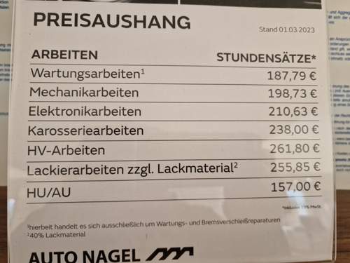

Automobile Tierhold Augsburg 160 Euro brutto.
Kommt immer auf die Tätigkeit an,Elektrik,Karosserie und Lack liegen am Höchsten.
Für 90 Euro Brutto arbeitet mit Sicherheit KEIN Volvo-Vertragshändler in Deutschland.
Das würde ich gerne einmal schriftlich sehen.
Selbst für markenfreie Werkstätten (ich gehe jetzt mal nicht von irgendeiner Hinterhof-Schrauberbude aus) wären 90 Euro Brutto indiskutabel.
Hier die Preise der Nagel-Gruppe
20230401
