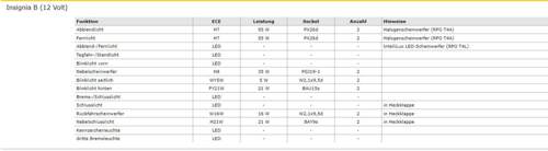

Kann mir jemand Sagen was so ein 2017er für Birnen in den Nebelscheinwerfer hat?
H8 oder H10

Denke Osram LED oder ähnliches wird ein guter Ersatz sein...
Sind sie in jedem Fall. Die Dinger hatte ich im Astra K eingebaut, da das H7-Licht eher eine Nato-Tarnbeleuchtung war.....
Du wirst aber vermutlich nicht die original Abdeckung nehmen können. Die LED-H7 bauen relativ lang. Auch wirst du sehr wahrscheinlich einen Wiederstand benötigen, der den Fehler im BC abfängt.
Ich würde allerdings nicht unbedingt irgendwelche LED nehmen, sondern schon was von Osram oder Philips.
