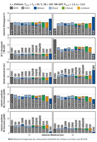

Der Einfluss von Ethanol auf die NOx Massenströme im Abgas sind allerdings gering, sagt die MTZ 2020 Ausgabe 01. Erst bei Methanol hast du eine deutliche Abnahme der Rohmasse NOx. Siehe beigefügtes Bildzitat des Artikels.
Man sieht übrigens auch sehr gut am Mitteldruck, am 50% Umsatzpunkt (also in Kurbelwinkel ausgedrückt) und gerade unter Last, dass die Stammtisch-Sprüche wie "man verbraucht halt viiiel mehr" schlicht Unfug sind. Du siehst bei E20 und E25 einen deutlichen anstieg des Spitzendrucks bzw. leichten Anstieg des Mitteldrucks - Schade dass es in DE meist nicht mal richtiges E10 gibt.
Apropos Unfug, so eine Saufgemeinschaft betrachtet das Zollamt schlicht als Geständnis, in DE brauchste halt ne Lizenz zum brennen. Seit 2018 gibts das alte Branntweinmonopol nicht mehr, Freimengen gibts auch nicht mehr wirklich, besser ists also nicht geworden. Zusammenfassung siehe https://www.generali.de/.../branntweinmonopol-neue-regelung-seit-2018
