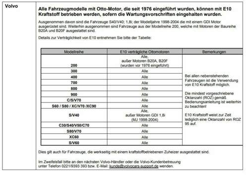

Ab 01.01.2020 kann man kein Super Benzin 95 Oktan mehr tanken in der gesamten Slowakei! :rolleyes:
Es wird dann ein Bio Benzin aus Raps an geboten. Das kann bei VOLVO Fahrzeugen, die älter als 2005 sind zu Motorschäden führen.
So wurde es im slowakischen Radio und Fernsehen mit geteilt.
Man muss dann hochwertiges Benzin, zb. das 98 Oktan oder 100 Oktan tanken. Dann kostet Auto fahren wesentlich mehr.

Dann werden in der Slowakei die Autos, wie seit Jahren in Deutschland, einfach reihenweise nicht kaputt gehen.
Dein Motor verträgt viel mehr Bioanteil als du an der Tankstelle bekommen wirst.
Einfach keine Sorgen machen und tanken und fahren.

haben wir in Deutschland schon lange, was glaubst du wo der E10 Anteil am E10 herkommt?
E10 hat 10% Bioethanolanteil. Dieses Bioethanol hat ca. 10% weniger Brennwert wie Benzin. Mathematisch hat man dadurch also einen Verbrauchs-/ Reichweitennachteil von 1% (10% x 10%). Wenn man nun noch bedenkt, dass "normales" Super auch schon 5% Bioethanol enthält , dann wird dieser Nachteil zu 0,5%. Soviel zu den zwei vorstehenden Beiträgen.
Ich konnte jedenfalls keinen Mehrverbrauch feststellen und auch sonst keinen Unterschied feststellen. Ich habe nun 270TKm drauf. Kenne auch sonst niemanden, der durch E10 auch nur das kleinste Problem bekommen hätte.
Insofern: Keine Panik, ist völlig bedenkenlos (falls es nur E10 ist, ab 50% Anteil könnten Motorsteuerungsanpassungen erforderlich werden).

Themenstarteram 11. November 2019 um 20:12
Wir kommen der Antwort nur schritt weise näher. Ich schreibe die ganze Zeit nicht von E10. Sondern man will das einfache Super Benzin 95 Oktan löschen-weg radieren und durch Benzin aus Raps (Ethanol) oder auch Alkohol ersetzen.
Seit wann kann ein Motor der VOLVO V40 Baureihe ab 2004 und älter Ethanol (Alkohol) ohne bedenken tanken und verbrennen? Ohne das ein Umbau am Motor stand fand!
Das ist die Frage? Nicht E10.

Es wird kein Umstieg auf E100 kommen.
Das wäre zu extrem

Nach dieser Quelle:
https://www.bdbe.de/daten/bioethanol-weltweit
dürfte sich in der Slowakei nicht viel tun. Nur der ANteil an "Bio-Benzin" soll von 6.9% auf 7.6% erhöht werden, wobei Kraftstoffe aus Abfall- / Reststoffen wohl doppelt angerechnet werden dürfen.
Also: Keine Panik!
