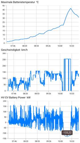

Ich fahre sehr viel Langstrecke und jetzt im Winter darf man für kurze Fahrzeiten und schnelles Laden nicht zu zögerlich oder zimperlich sein. Denn maßgeblich sind Batterietemperatur und niedriger SOC zum Laden.
Fährt man zu langsam, erwärmt sich die Batterie kaum. Auch wenn die Verbrauchsdaten bei straffem Gegenwind und Nässe nicht schön aussehen, muss Leistung abgerufen werden, damit die Batterie warm wird. Bei gleichmäßig 120 passiert da nicht viel. Und man sollte nicht davor zurückschrecken, möglichst mit einstelligem SOC am Lader anzukommen.
Macht man eines von beidem nicht, bleibt die Ladeleistung meist im Keller. Das ist bei sehr vielen BEV so. In letzter Zeit standen bspw. e-tron GT oder EV6 zwar mit niedrigem SOC aber unter 90 kW Ladeleistung neben mir. Dem alten e-tron 55 war das hingegen egal. Der ID.4 Pro (nicht GTX oder 4M) ist bezüglich SOC auch ziemlich unempfindlich.
Um mal ein Gefühl für die Batterietemperatur zu bekommen, hier mal eine Fahrt (ID.4 Pro) mit Starttemperatur unter 2 Grad, Aussentemperatur ist die ganze Fahrt max. 0 Grad. Zuerst 1 Stunde, 60 km Landstraße, dann bis zum Laden 200 km Autobahn. Auf der Landstraße wird die Batterie nicht mal 6 Grad warm. Erst auf der Autobahn mit Zielgeschwindigkeit 160 und später 140-160 geht es nach oben. Ist die Batterietemperatur zum Ladebeginn unter 20 Grad wird die Batterieheizung aktiviert (hat rund 5 kW bis ca. 25 Grad). Beim Laden bekommt sie einen ordentlichen Temperaturpeak, der dann auch locker bis zum zweiten Stopp reicht, wenn man nicht nur rumschleicht.
Also jetzt im Winter lieber zügiger fahren, das spart Zeit auf der Strecke und beim Laden. Im Sommer, wenn die Batterie sowieso warm ist, spielt das nicht die Rolle.
PS.: beim Laden zeigt er oft 255 km/h an ;-)

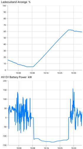

Der Ladevorgang ist von 5 auf 62 % mit über 120 kW Schnitt, GTX und 4M haben dieses Leistungsplateau nicht, bin mir aber sicher, dass sie bei diesem Ladevorgang mehr Peakleistung gehabt hätten als meiner.

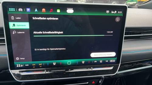

Werde es demnächst versuchen eine Frage noch hat der Gtx eigentlich eine Batterieheizung und wann und wie wird die aktiviert?
Mit der ID.4 Software für die Fahrzeuge, die ab KW45/23 (UNECE Soft- und Hardware) gebaut wurden gibt’s das.
Ob das als Update kommt, how knows?
Eine Batterieheizung hat der GTX mit Sicherheit. Aber bei bspw. 5kW und 450kg Batterie braucht die auch ne ganze Weile bis da was warm wird.
Gut wäre, die manuelle Vorkonditionierung auch in eine Software 3.xx einzubauen.
