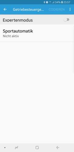

Hi Zusammen, hab jetzt auch die App. Dort kann man im Automatikgetriebe den Sport Automatik aktivieren, siehe Bild. Hat das wer gemacht und Erfahrungen damit?
Vg
Hallo.
Dahinter stecken die Codierwerte wenn z.b. auf Sportautomatik umgerüstet wird. Damit z.b. die Nachgerüsteten Schaltwippen auch schalten wenn man "wippt"
Über den Sinn und Zweck und dem Unterschied Sportautomatik und Sportmodus des " Fahrerlebnisschalters" (mal abgesehen von der Hardware)gibt es auch reichlich Threads.

Also wenn ich keine Umrüstung gemacht habe bringt mir diese Einstellung nichts sehe ich das richtig?
Doch schon
am 11. Januar 2019 um 10:39
Kannst du dazu bitte etwas genauer werden? :)
Also wenn du die Sportautomatik codiert werden beim Codieren die Adaptionswerte gelöscht und die Automatik lernt wieder von deiner Fahrweise.Das fahren wird "sportlicher".Er schaltet später hoch und hält die Gänge länger.Ich habe es bei mir aber wieder auf normal zurück gestellt weil es bei normaler und ruhiger Fahrweise nervt.Wenn du sparsam fahren willst dann ist das nichts.Deswegen haben die richtigen ja ein paar Paddels und können damit dribbeln.Ansonsten bringt sie nichts.Getestet habe ich es mehrmals mit meinem 535d.
