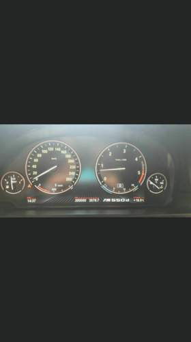

Kann mir jemand sagen wie ich das M550D rechts unten in mein 6WA codiert bekomme ?
Fahre einen F11 530D xDrive BJ 12/2015
Dankeschön 😎

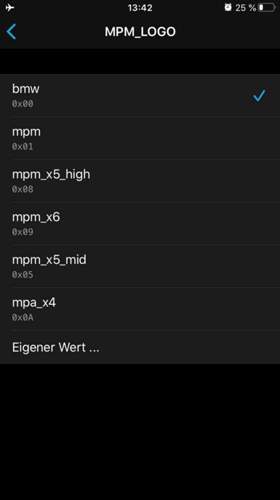

Kannst es mit
Kombi/BMW_LOGO
versuchen...
@Allen93 schrieb am 24. Mai 2020 um 13:22:40 Uhr:
Hallo zusammen 🙂
Dankeschön 😎

@marco80_E60 schrieb am 24. Mai 2020 um 13:44:36 Uhr:
Kannst es mit
Kombi/BMW_LOGO
versuchen...
Meinst du dass ?

BMW_LOGO = mpm
MPM_LOGO = mpm
MPM_ENABLE = aktiv
@marco80_E60 schrieb am 24. Mai 2020 um 14:06:45 Uhr:
Jeder wie er mag - wenn er sich dann besser fühlt. 😁
BMW_LOGO = mpm
MPM_LOGO = mpm
MPM_ENABLE = aktiv
