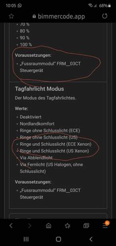

@user_530d schrieb am 8. April 2020 um 22:30:55 Uhr:
Du mußt den passenden Wert "tfl_s" codieren.
FRM --> 3050 --> DRL_MODUS --> tfl_s
Habe ich gemacht, ist immernoch nicht aktiv...

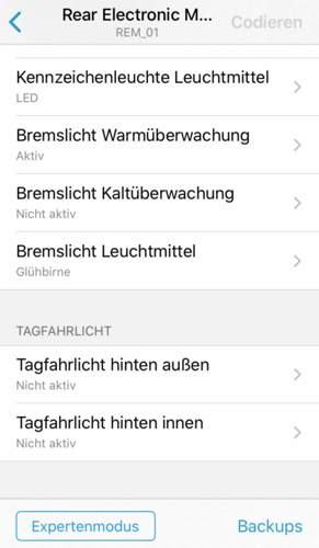

Themenstarteram 9. April 2020 um 9:03
Habe ohne Expertenmodus TFL hinten codiert. 530d Bj.2016. Ich habe es leider nicht im Kopf, aber schau mal , müsste dort aufgelistet sein.
@xBMW-F10x schrieb am 9. April 2020 um 11:03:39 Uhr:
Bestimmt über REM, der ist bei mir aber nicht aufgelistet.
Wäre nett, wenn du sagen kannst wo genau.
Lg

Themenstarteram 9. April 2020 um 15:56
Versuch mal hier...
@xBMW-F10x schrieb am 9. April 2020 um 17:56:01 Uhr:
Versuch mal hier...
REM wird bei mir erst gar nicht angezeigt..
am 15. April 2020 um 8:06
So sieht es bei mir aus, dort kannst das einstellen wenn das entsprechende Steuergerät vorhanden ist siehe Markierung
@330i-touring-m54-lpg schrieb am 15. April 2020 um 10:06:57 Uhr:
