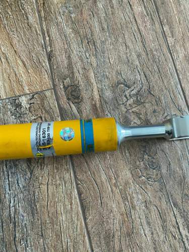

Hallo zusammen... Bin neu im Forum und sage DANKE für´s aufnehmen. :)
Habe gleich mal eine Frage bzw. ein Problem.
Folgendes:
Ich habe bei meinem A6 Avant Eibach Federn 50/40mm mit Bilstein B8 Komfort Dämpfern (Upside-Downtechnik) eingebaut. Leider ist an der VA so gut wie kein Federweg vorhanden. Habe schon viel gelesen und gesucht, und bin auf Probleme mit den internen Anschlagpuffern gekommen. Die sind wohl zu lang und deswegen ist bei Tieferlegungen über 30mm wenig bis gar kein Federweg vorhanden. Ich würde gerne die Federwegbegrenzer kürzen. Leider weiß ich nicht wie man da ran kommt. Ich kenne das so, dass an der Unterseite des Dämpfers eine Mutter ist, die man entfernt und den eigentlichen Dämpfer herausziehen kann. An der Dämpferunterseite ist aber die Gabel zur Befestigung am Querlenker. (Siehe Bildanhang) Bilstein will die Info zum Umbau nicht rausgeben. Hat das schon mal von euch einer Umgebaut oder weiß wie man diese Dämpfer öffnet???? Die Bilstein B8 Komfort sind wohl vom Aufbau gleich den B6, B8, B12 Dämpfern. Es handelt sich um Monotube-Dämpfer, bei denen die eigentliche Kolbenstange im Gehäuse liegt und nicht sichtbar ist. Vielleicht weiß ja einer eine Lösung...
Ich will einfach mehr Federweg an der VA haben. Ich habe selber über 20 Jahre in der KFZ-Branche gearbeitet und weiß also gut Bescheid. Aber bei diesen Dämpfern komme ich nicht weiter. Ich denke mal, dass die Gaben unten am Dämpfer abgeschraubt werden muss, aber ich will die Dämpfer auch nicht zerstören. Mich würde auch interessieren, wie die Kolbenstange befestigt ist. Entweder ist die Gabel unten nur ein Deckel oder die Gabel ist mit der Kolbenstange verbunden. :confused:
Viele Grüße Maik...

Danke für die Antwort. Im Prinzip richtig. Der B8 ist der selbe wie der B6, nur das der B8 ein gekürzter Dämpfer ist. Soweit ich weiß 25mm Rebound. Steht so auf der Website von Bilstein. Sicher wird er noch ein paar Millimeter gesackt sein, aber trotzdem sollte noch etwas Federweg da sein. Viel ist aber nicht mehr. Von der Rad-Reifenkombi ist aber mehr Federweg kein Problem. Deswegen möchte ich des Komfort's etwas mehr Federweg haben. Die B8 Komfort Dämpfer sind ja als komfortabler Alltagsdämpfer mit sportlichen Anleihen ausgezeichnet. Bilstein hat mir ja geschrieben, dass ein kürzen des Begrenzers möglich wäre. Eine Anleitung wollten die nicht rausgeben. Irgendwie verständlich. Nun ja. Ich möchte einfach nur wissen, wie der Dämpfer unten geöffnet wird.

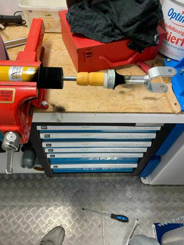

Falls es noch jemanden interessiert die federwegsbegrenzer bei den B8 zu kürzen. Die gabel unten am Dämpfer ist geschraubt und mit Sicherungspaste versehen. Den Dämpfer unten schön warm machen damit die Paste im Gewinde weich wird und danach einfach die Gabel rausdrehen und denn kommt man easy an die begrenzer ran. 15 Minuten arbeit.
Den Dämpfer einfach in den Schraubstock gespannt?
Ich bin kein Fachmann für Werkstoffkunde, aber da mit einem Brenner bei zu gehen halte ich für nicht nachahmungswert. Mit einem Fön, bei ~300°C wird der Sicherungslack ebenfalls weich und das Material wird nicht so stark beansprucht.
@pfrumt schrieb am 8. Februar 2021 um 14:57:40 Uhr:
Geht garnicht.... :rolleyes:
