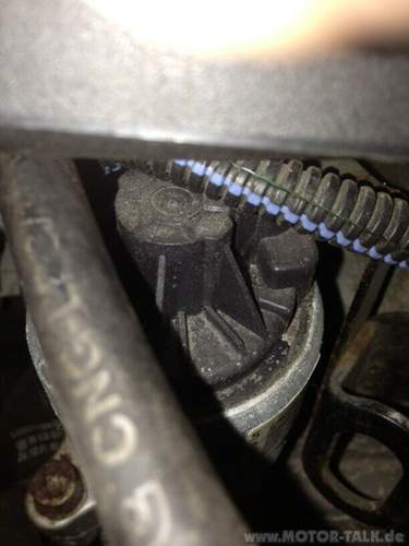

Das ist mein AGR am X16XEL, siehe Bilder. War leider nicht besser aufzunehmen.
Und oben ist nur ein Stecker drauf.

1,6er und 1,8er alle rein elektrisch
Ahhh... dachte ich es mir doch.
Und was habe ich jetzt für Möglichkeiten außer ständigen Neukauf dieses Teufelsdingens?
