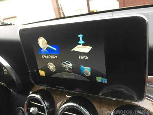

Bildschirm vom Comand an Audio 20 - Klappt nicht ganz oder ?
Mercedes
leider war mein Budget für meine Konfi nicht so, dass ich Schiebedach und Comand nehmen konnte.
Da ich im Sommer ganz oft ohne Klima fahre und dafür das Dach öffne, habe ich mich für die Konfi mit Audio 20 und Schiebedach entschieden.
Als ich das dem Verkäufer im Autohaus sagte, meinte der:"...ist doch kein Problem nehmen Sie das Audio 20 und den großen Bildschirm!" Ich sagte ihn das ich die Option nicht gefunden habe? Er hat auch gesucht und es auch nicht gefunden - "...war wohl bei einem anderen Modell" meinte er schließlich.
Den "Mehrwert" an Funktionen des Comand brauchte ich nicht wirklich, aber der große Bildschirm machte für mich Sinn, zumal im Garmin durch die Balken oben und unten der Kartenausschnitt schon recht klein wirkt.

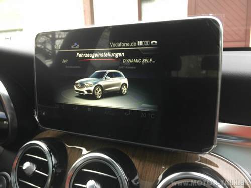

Gesagt, getan - das Auto kam und ich konnte einen neuen original Comand Bildschirm für 150€ in der Bucht schießen.
Nach dem Einbau die Ernüchterung. Der Monitor ist zwar Größer aber der angezeigte Ausschnitt ist wie beim Audio 20 hmmm - so war das nicht gedacht.
Jetzt frage ich mich bzw. euch ist das per Software einstellbar oder kann man hier nichts machen?
Danke schon mal im voraus!
Hinweis: Ich habe die Suche hinreichend benutzt und Kommentare wie "...kauf dir lieber gleich das Comand" werden gekonnt überlesen.
Fahrzeugeinstellung
Garmin Navi
Hallo Pabba,
das liegt einzig und alleine an der Anzahl der ausgesendeten Pixel und die wird vom ausgebenden Gerät vorgegeben (in deinem Fall das Audio 20). Ähnlich verhält es sich mit einem PC. Die dort eingebaute Grafikkarte hat auch bei einer bestimmten Auflösung ihre Grenzen erreicht. Da kann man einem Monitor dranhängen, der noch so groß ist, jedoch verändert das nicht die Anzahl der möglichen Bildpunkte (Pixel).
Wenn du dein Geld bei einer kleinen Bank hast, und bringst es anschließend zu einer großen Bank, hast du auch nicht automatisch mehr Geld 😁😁😁

Mein Garmin funktioniert ebenfalls so wie ich es erwarte und mehr an Funktionen benötige ich nicht.
Lediglich die Größe der Anzeige wäre aus dem Comand Paket für mich interessant.
Aber das Mercedes nicht nur das Bildsignal ausspielt, sondern auch die Maße der Anzeige verwundert mich schon sehr.

Du könntest noch bei denen im Forum anfragen, die Fahrzeuge codieren. Vielleicht hast Du Glück und die Bild-Größe lässt sich so ändern?
Halte uns bitte auf dem Laufenden. Den Link zu dem Blog des Codierers findest du im Thread "Mögliche Codierungen GLC Coupé" von vor ein paar Tagen.

Das hat Comand eine andere Auflösung? Falls nur eine andere Pixeldichte, wäre das ja eigentlich egal und man könnte es irgendwie einfacher lösen.
Hier die Teilenummer: A2059002211 für das Comand Display
Danke. Gibt es schon was neues?
Guten Morgen,
gibt es was neues?
velsatis2010 ist mit seinen Jungs dran eine Lösung zu finden. Ganz aufgegeben ist es nicht, aber derzeit noch keine Lösung. Wie in der B Klasse, wo man den grossen Monitor einfach beim Audio 20 hat konfigurieren können, klappt es beim GLC nicht. Sobald es eine Lösung gibt poste ich diese hier im Threat ...
Hallo Pabba,
konntet ihr eine Lösung finden?
Nein, leider keine Lösung.
Es wird vermutet das es tatsächlich bei der Ausgabe an unterschiedlicher Hardware liegt.
Sprich, wenn zb in der B Klasse das große Display aber das kleine Navi bestellt wird, dann ist die Navi Einheit eine anderes als beim dem mit kleinem Display. Es ist zumindest nichts zum Codieren gefunden worden.
