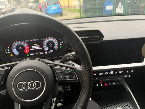

Themenstarteram 12. Oktober 2023 um 16:07
Hey, habe seid vorhin das Problem dass mein Bildschirm entweder Schwarz bleibt oder alle 30sek ca neu startet und wieder schwarz ist, dann kommen verschiedene Fehlermeldungen und nichts kommt in gange, nur das Auto das fährt… hatte schonmal jemand das Problem was könnte ich jetzt machen? Bleibt mir nur die Werkstatt wahrscheinlich

Neustart über LS Regler mal gemacht ?
Die Fehler kommen weil vieles über das mmi läuft. Parkhilfe Abstandstempomat usw usw. Die Fehler zumindest kommen bei meinem auch wenn ich ein Reset mache. Zieh am besten die beiden Sicherungen, musst mal in die Anleitung gucken welche beiden es sind. Ist eine Tabelle in der Anleitung.
SI 20 und 30

Das Touchfeld zum Ein/Aus Schalten und ändern der Lautstärke in der Mittelkonsole. Dort oben lange drücken, bis das MMI neu startet.
Die Sicherungen sind Links unten, da wo das Ablagefach unterhalb des Lenkrads ist. Ablagefach öffnen und Komplett ausclipsen. Im Handbuch ist der Sicherungsplan.
Sicherungen mit einer Pinzette ziehen. Im Hauptsicherungskasten im Motorraum gibts dazu auch ein Werkzeug.

Hat leider nicht geholfen die Sicherungen zu ziehen, werd wohl morgen früh zum händler ??

Wenn eine Minute Sicherungen nicht geholfen hat bleibt wohl nur Händler ja. Hast bestimmt noch Garantie?

Ja habe noch Garantie bis 2026, gehe nacher zum Händler und berichte dann weiter
