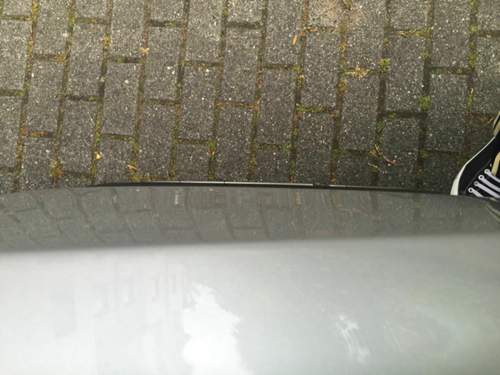

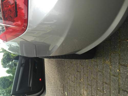

Wären die dann auch noch etwas bündig zum Koti oder stehen die dann schon etwas weit drin dann ?
So sieht's im Moment aus
Die Kante hinten ist halt recht Dick!
Werden so stehen das sie noch 2-3mm Platz zum Blech ist. Fahre et50 mit 285er musste aber die letzten Reifen zurück geben weil die viel zu breit ausgefallen sind (Yokohama) mit Falken hab ich 1mm Platz noch zum Blech.
Kommt auch immer auf die Reifenmarke an da gibts bei gleicher breite bis zu 1cm Abweichungen.
Welche Platten sind denn drauf? 10mm? Habe selber 9,5 x19 ET 50 auf der HA in Verbindung mit 10mm Distanzen. Klappt ohne Probleme auch in Verbindung mit ner Tieferlegung. bei 275 Bereifung geb ich niggerson allerdings recht das wird garantiert zu eng.
Bei 265 sollten 10er Platten noch klappen bei et48. Kommt aber drauf an wie der Reifen ausfällt.
