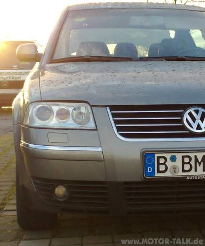

Na dann will ich auch mal wieder ein aktuelles Bild von meinem Passat einstellen.
Vergleicht man Signatur mit dem Motorraum, sollte auffallen was sich seit dem WE geändert hat ;)
aktuelles Bild
aktuelles Bild
Hast Du nen neuen Motor drin? soweit ich weiß ist der 131 PS Benziner doch mit 2,0 Liter Hubraum und ein 4 Zylinder. Aber ich sehe einen V5:D
Der Kandidat hat 100 Punkte ;)
Wie hast denn das gemacht, der sieht ja total paßgenau aus.
Mußtest Du da auch andere Sachen verändern? Oder ist das hier nicht notwendig gewesen? Und läuft er schön ohne Probleme?
Motor passt einwandfrei in den Motorraum.
Lediglich das Querrohr vorn ist ein anderes.
Umgebaut werden muss neben Motor und Getriebe, die Radlagergehäuse, Antriebswellen und Bremsanlage an der VA. Die Klimaleitungen vom Vorratsbehälter zum Kompressor sind andere.
Motorkabelbaum passt bis auf 2 Kabel.
Kühlerlüfteransteuerung muss von 2.0 20V auf V5 neu verkabelt werden.
Sonst war das recht passenden alles. Anpassen mussten wir nichts...
Der V5 stammt ja aus dem selben Auto.
Und wie lange habt ihr gebraucht? Du meinst der V5 ist aus einem anderen 3BG? War mir fast klar, daß zusätzlich noch einiges verändert werden mußte. Und die Abnahme ging auch reibungslos oder hat der rumgemeckelt? Also vom Bild her sieht das optisch perfekt aus. Da ich bei meinem Diesel eine Motorabdeckung habe, dachte ich erst, da fehlt doch was? Aber glaube Benziner haben gar nicht so eine wie die Diesel?
Gebraucht haben wir 3 Tage.
Wir haben uns aber viel Zeit gelassen und wären ehr fertig gewesen, hätt ich mich bei der Verkabelung besser vorbereitet, wär es in 2 Tagen locker machbar gewesen.
Motor- und Getriebehalterungen haben einwandfrei gepasst.
Die scheinen auch bei allen Motoren identisch zu sein.
Die Motorabdeckung ist so vollständig. Es fehlt nur noch die über dem Luftfilter.
Der Diesel ist am Motor komplett abgedeckt. Das hat unser TDI auch, der ist oben komplett zu und sogar verschraubt.
Ja eben, kenne das nur mit kompletter Abdeckung, aber ist wohl auch damit der Diesel nicht so laut ist.
Find ich echt gut wenn man sich Zeit nimmt und in Eigenregie den WAgen so umbaut. Aber Du mußtes doch sicher zum TÜV um die Änderungen eintragen zu lassen? Der dachte wohl, es ist von vornherein ein V5:D das dachte ich nämlich auch, wo ich das Bild sah. Und der erste Eindruck war:"Oh schön sauber der Motorraum, der scheint wohl auch sein Auto gern zu haben";)
Zum TÜV muss ich erst noch, Ostern ist das immer keiner da, komisch ;)
Hab aber im Vorfeld schon mit dem Prüfer gesprochen und mach mir daher ehr weniger Gedanken.
Eingetragen wird der Umbau auf alle Fälle!
Und gern hab ich meinen Passat sowieso, sonst hätte ich das mit dem Motor nicht gemacht sondern ihn einfach verkauft und was anders angeschafft...
Ja klar haben die Ostern zu.
Na ich denke Du wirst da locker durchkommen, habt Euch ja Mühe gegeben.
Na der Passat den Du hast, sieht ja auch optisch gut aus, schön mit Chrom, gefällt mir, komisch irgendwo hab ich doch schon mal so ein ähnliches Auto gesehen:rolleyes: grins
Joa son bissel Chrom und bissel Lack, das macht schon was her... ;)
Deiner ist Trendline, meiner auch, aber ist das Modell "Executive" das gab es da. Und dachte das Chrom ist da drin und beim normalen Trendline nicht. Oder ist Deiner auch kein normaler Trendline?
Es ist ein stink normaler Trendline.
Aber längst nicht mehr im Urzustand...
