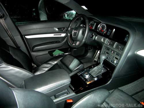

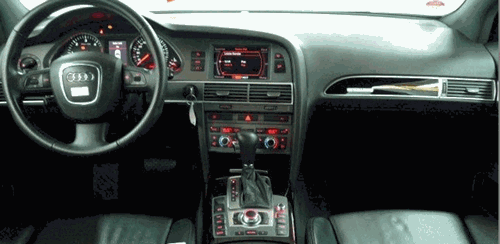

Bilder Mittelkonsole in Klavierlack gesucht

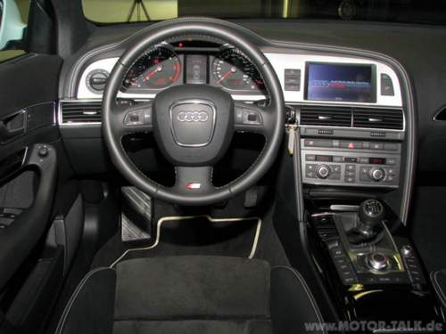

Kann mir bitte jemand solche Fotos hochladen? Brauchte es dringend. Danke!

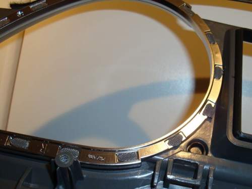

Original geschrieben von RADO12
die Anleitung hatte ich auch schon gefunden. Leider wird dort die komplette Blende ausgetauscht und es ist nicht ersichtlich, ob die Aluringe um den Instrumenten abnehmbar sind.Zitat:

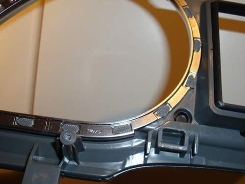

GrüßeHallo,
Leider bin ich da noch nichtt weiter.
Aber die Graue Farbe von der Tachoblende macht mich langsam depressiv. ;-)
Die Ringe sind auch Kunststoff matt verchromt, kein Alu.
Von hinten durch kleine Löcher gesteckt und verschmolzen.
Diese Schmelzpunkte einfach mit einem Messer oä. öffnen / beseitigen und die Ringe fallen ab.
Das Mittelteil ist nur geklebt und geht auch einfach ab.
Dann lackieren und alles wieder zusammenstecken, sowie die Punkte neu verschmelzen und Mittelteil ankleben.
Bild von der Rückseite kann ich nachreichen wenn gewünscht.

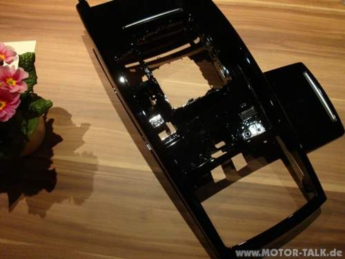

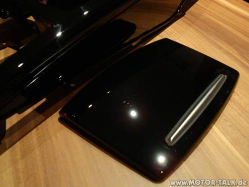

Original geschrieben von C0RLE0NE
Habe Tachobrille und Mittelkonsole in Glanzschwarz lackieren lassen.
Hast du davon auch Bilder?
Die Brille ist schon drin, Rest liegt hier rum, irgendwie lässt sich schwarz bissel blöd fotografieren 🙁
Die Griffe an den Deckeln sind auch so verschmolzen von hinten.

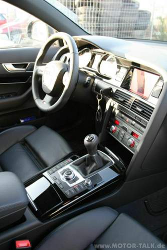

@4F-Devil
Ich dachte, Du bist schon fertig mit dem Umbau.😕
Ob Dir mein Bild was nützen kann ???
Ich bin zufrieden damit, es ist nicht empfindlicher als die andere Teile. Man sollte eben nicht gerade den Schlüsselbund darauf ablegen oder die Holzleisten vom Baumarkt von hinten über die Konsole vorbei in den Fußraum schieben.😰
