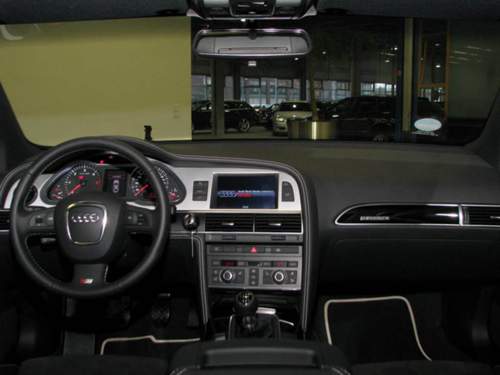

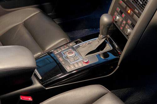

Weshalb genau interessiert dich der Klavierlack? Ehrlich gesagt fand ich die Beispiele hier recht schwach. Dunkle Innenausstattung und Klavierlack passen optisch nicht wirklich zusammen. Es bleibt zwar immer noch Geschmackssache, aber ich hab mal einen A8 mit relativ hellem Leder und Klavierlack gesehen. Mich hats aus den Socken geschmissen. Das war wirklich EDEL. Es ist oft der Kontrast, der das gewisse ETWAS ausmacht. Z.B. schwarzer Außenlack, helles Leder und Klavierlackdekor.
Ich konnte jetzt leider keine Audibilder finden. Aber die nachfolgenden verdeutlichen hoffentlich den Eindruck - trotz Geschmackssache.

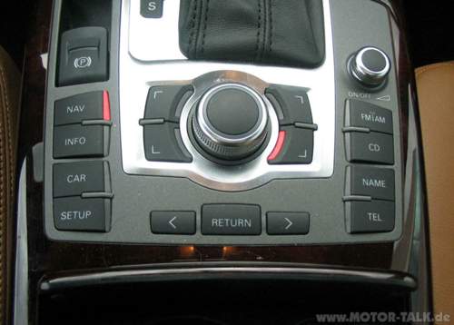

Hab zwar nicht diese Ausführung, aber auf dem Bild von Pianist28 scheint der klappbare Deckel welche zu haben.
Alles, was Du da siehst, geht eher auf das Konto "nicht optimal abgewischt", auch an der Seite. Es ist aber tatsächlich ein kleiner Kratzer drin, den man auf dem Foto jedoch nicht sieht. Insgesamt ist diese Oberfläche schon kratzempfindlich, da muss man einfach etwas aufpassen. Ich meine allerdings, dass man da nicht ständig dran rumhantiert, man drückt doch an sich nur auf die Taster. Lediglich mit Reißverschlüssen an Jacken sollte man aufpassen, die ragen eindeutig in den gefährlichen Bereich hinein. Das serienmäßige silberne Teil kann aber genauso verkratzen, es sieht nur anders aus. Und mal ehrlich: Schaut man da ständig hin? Neeeee...

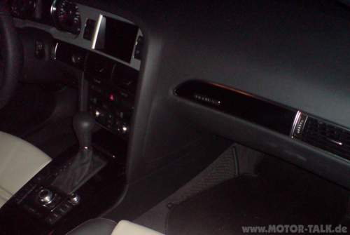

Um das Thema nochmal aufzugreifen.
Ich habe mein interieur selber lackiert. Inklusive Cockpitblende.
Es ist eine sau Arbeit aber es geht. Ordentlich schleifen, füllern und grundieren.
Dann ausreichend mehrere Schichten schwarz nach jederLackierung nassschleifen (glaube bei mir waren es 6 oder 7 schichten schwarz)
Anschließend kratzfesten Klarlack drüber. Das waren 4 Schichten. Dann nassschleifen und polieren.
Durch die vielen Lackschichten wirken die Ecken und Kanten schön rund.
Also möglich ist es aber das dauert seine Zeit.
Ich habe Freitag Mittag alles ausgebaut und Sonntag Nacht den einbau vorgenommen.
Im Anhang ist ein Bild leider sieht man nich alles.
