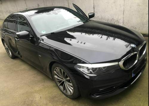

Ja das ist absolut so weil der halt ordentlich mitgenommen aussieht. Aber es scheint nicht so mega stark beschädigt zu sein also gesamt 6000-8500€ denke ich.
@gbeuch schrieb am 11. Dezember 2021 um 21:00:20 Uhr:
Offerkamp?
NL an der Osdorfer Landstraße.
Also ich würde mal sagen, wenn ich mir die Spaltmasse der vorderen Tür so ansehe, dass es die B-Säule auch erwischt hat. Dann würde ich eher auf 15.000 € tippen, Wertminderung die üblichen 10%.
@Haifisch schrieb am 11. Dezember 2021 um 21:07:21 Uhr:
Kann ich mir kaum vorstellen dass das 4 Stellig bei bmw zu beheben geht. Bei meinem hat der Opa nur den Kotflügel touchiert und weil ich ausweichen wollte bin ich mit der rechten Felge gegen die Bordsteinkante gefahren. Kotflügel neu mit lackieren, Spiegel und zwei Felgen vorne neu waren knapp unter 7k. Bei dem Schaden hier würde ich deshalb stark von über 10k ausgehen. Hauptsache allen Beteiligten gehts gut. Der Rest ist wie immer vorallem nervig

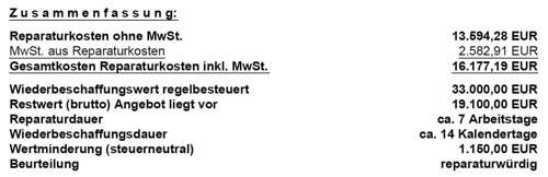

Moin zusammen, ich habe heute das Gutachten erhalten und den Auftrag zur Reparatur an die NL erteilt.
Schadenbeschreibung aus dem Gutachten:
Das Fahrzeug erlitt einen Anstoß gegen die rechte Seite.
Die Fondtür mit Schließteile, Scharniere und Türverkleidung, das Kniestück sowie der Türunterholm
wurden stark verformt und sind zu erneuern.
Die B-Säule wurde verformt und ist instandzusetzen.
Die Lackierung der Beifahrertür wurde zerkratzt und ist ebenfalls instandzusetzen.
Die LM-Felge HR mit Bereifung sowie die Schwellerverkleidung wurden beschädigt und sind zu
erneuern.
Vor Beginn der Reparatur ist eine Achsvermessung durchzuführen.
Der Einsatz einer Richtbank ist erforderlich.
Bitte beachten Sie auch die Fotos.
Wertminderung und Reparatur
Vorne

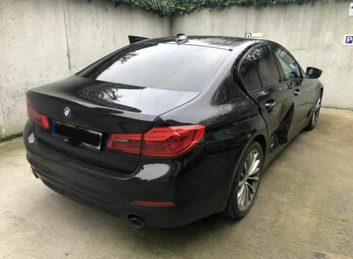

Hinten

Oh ha, das ist je echt heftig. Da hat @starcourse mit seiner Schätzung ja fast eine Punktlandung hingelegt.
Drücke Dir die Daumen, dass hinter alles wieder in Ordnung ist.
