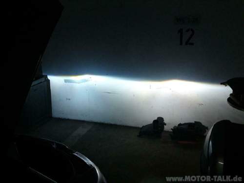

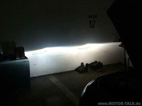

Wie weiter oben geschrieben, habe ich gestern auch mal wieder Basteltag gehabt. Zuerst habe ich mal auf der Beifahrerseite den AGT gegen einen der AGTs von HomerSimpson getauscht. Homer, ich schicke sie Dir vermutlich morgen zurück. Es sind 6000er und sie sind schön hell.
Dann habe ich rechts den AGT gegen nen CBI getauscht, der bereits 40-50 Bh auf dem Buckel hat. Das Ergebnis könnt ihr im Anhang selbst begutachten. Ich muss allerdings sagen, dass beide Brenner auf solche hohem Niveau sind, dass mein Handy glattweg überfordert ist mit so viel Licht. In der Realität wirkt der AGT tatsächlich heller als der CBI und der CBI um ein vielfaches gelber. Dass der CBI unten and er Wand so viel mehr Licht bringt, ist in der Realität auch nicht so. Dafür wirkt der AGT wesentlich weißer und nicht so blau. Aber ich finde, dass man auch auf diesen Bildern schon nen Unterschied feststellen kann. So lange das Wetter einigermaßen schön ist, bleiben bei mir die AGTs drin.
Ansonsten ging gestern mal wieder alles schief, was schief gehen kann. Es fiel mir ein ganzes Stück von der Ratsche ab (5,5er Nuss, Nussaufnahmebit, kurze Verlängerung, Kardangelenk) und verschwand an der vermutlich unzugänglichsten Stelle des Motorraums, unter der ABS-Einheit. Das wichtigste Teil (Nuss und Kardangelenk) habe ich irgendwann mit einem magnetisierten Schraubenzieher und dem Trennen mehrerer Stecker wieder rausfischen können, die kurze Verlängerung blieb verschollen. Findet vermutlich irgendwann einen Weg nach draußen. Das blöde Teil war nicht magnetisch.
Und dann wieder die Merkwürdigkeit:
Bei den CBIs war am linken Scheinwerfer das oberste Drittel des "Winkels" etwas diffus und nicht richtig ausgeprägt. Beim rechten dagegen alles in Ordnung; hell bis in den Bereich, wo nach dem Winkel die Hell-/Dunkelgrenze wieder waagerecht wird.
Bei den AGTs war es die ganze Zeit umgekehrt. Links war der Winkel voll da und auch ab dem Winkel deutlich eine waagerechte Linie zu sehen, während rechts diese waagerechte Linie eher nach rechts unten abfiel. Da fehlte zwar dann etwas von der Seitenausleuchtung, aber auf der Straße war ausreichend Licht.
Nach meiner Testerei gestern ist rechts wieder alles in Ordnung und links fehlt wieder dieser Winkel zu einem großen Teil. Das ist natürlich besonders blöd, weil dieser Teil am rechten Fahrbahnrand den Lichtfinger bildet. Und das, obwohl ich peinlich darauf geachtet habe, dass die Brenner mit ihren Kerben richtig in der Aufnahme sitzen. Da kann sich vermutlich von euch auch keiner nen Reim drauf machen, oder?

Danke für deinen Bericht und die Fotos! Sehr aufschlussreich, ich freue mich trotzdem auf die CBI.
