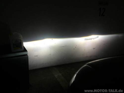

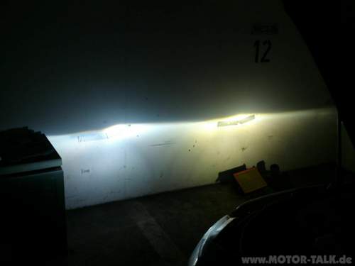

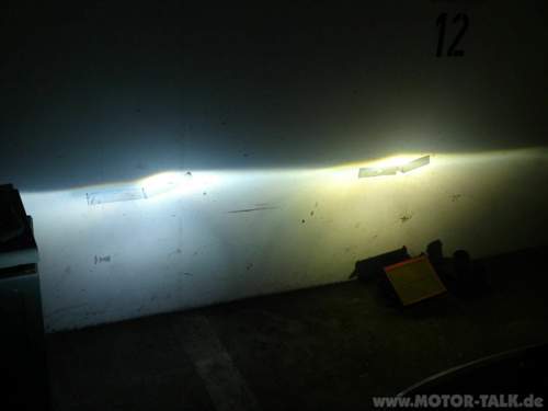

ich habe mal wieder Geld unter die Leute gebracht. Nachdem hier so einige mittlerweile die CBIs getestet haben und unisono berichteten, dass sie nach etwas Einbrennzeit so toll weiß geworden wären, ist mir der Gedanke gekommen, ob ich vielleicht nicht doch etwas zu wenig lange Geduld hatte vor ein paar Monaten. Also habe ich mir nochmal einen Satz CBIs über Amazon bei Autolamp24 für 89 €/Stck + Fracht gekauft. Etwas merkwürdig fand ich, dass diese in nahezu neutralen weißen Kartons verpackt waren und nicht in den typischen Osram-Schachteln, wie in dieser Auktion z.B. . Außerdem wunderte ich mich, dass sie eine braune Isolierung um den außenliegenden Draht hatten und nicht keinen blauen, wie man sonst überall auf den Bildern bei den CBIs sieht.
Nunja, ich habe sie denn halt mal eingebaut und zwischendurch Vergleichsfotos geschossen:
Zuerst habe ich mal rechts - weil's einfacher ist - den CBI eingebaut und ihn mit dem AGT links in den Vergleich gestetzt (siehe Bilder im Anhang).
Dann dachte ich mir, dass ich ja jetzt, wo alles offen ist, rechts mal zum Vergleich dazu den knapp 3 Jahre gefahrenen Standard-Phillips-Brenner reinstecken und fotoknipsen könnte. Das sieht man auf dem zweiten Bild.
Als ich alles wieder zusammen hatte, bin ich mit dem Quattro ein wenig im Schnee spielen gewesen und habe dann die beiden CBIs nochmal nach einer Brenndauer von ca. 45 Minuten fotografiert.
Wenn ich mir die Bilder so ansehe dann muss ich sagen, dass sie schon ganz schön weiß geworden sind. Allerdings täuscht einen da wohl die Automatik meiner Handycam. Denn der Schnee auf und neben der Fahrbahn ist schon arg gelblich mit den Osrams, wo mich die AGTs doch schon eher geblendet haben. Besonders in frischem unverschmutzten Schnee. Hätte ich jetzt nach wie vor einen der AGTs drin, so würde man das deutliche Gelb der CBIs wohl sehen. Auch von der Helligkeit bin ich nach nun 45 Minuten Brennzeit nicht furchtbar beeindruckt. Aber was sind schon 45 Minuten? 30 Stunden kriegen sie auf jedem Fall. Das habe ich mir fest vorgenommen.

Die Bilder zu dem Farbvergleich seht ihr im Anhang. Achja, der AGT ist jetzt etwa ein Jahr verbaut, hat also seine endgültige Farbe ganz sicher bereits erreicht.
Achja, und noch was. Der ebay-shop aus USA hat mir gegen 15$ Frachtkosten einen neunen Satz AGTs zugeschickt, nachdem ich mit meinem Satz nicht so richtig glücklich war, was die Helligkeit anbetrifft. Auf den Fotos war aber der alte Satz verbaut, den ich letzten Dezember zusammen mit AllesDiesel gekauft hatte.

Aber die Bilder spielen nicht mehr wirklich eine Rolle, denn ich habe die Brenner wieder ausgebaut. Sie gehen morgen zurück. Auf der Packung steht zwar was von 5000K, aber nix von CBI. Auch auf den Brennern steht - ich hatte das richtig in Erinnerung, ohne bewusst drauf geachtet zu haben - NICHT 66144 CBI, sondern nur 66144. Außerdem, wie oben schon beschrieben, haben sie keinen blauen sondern einen braunen Draht. Keine Ahnung, was das für Brenner von Osram sind, aber es sind definitiv keine CBIs. Morgen gehen sie zurück und ich will nicht das Geld sondern CBIs von denen bekommen.

nachdem ich mal ne Nacht drüber geschlafen habe und mein Ärger über die umsonst gemachte Arbeit (beim B7 ist es schon recht aufwändig) verflogen ist, habe ich nochmal die Bilder betrachtet. Sie bestätigen das, was hier zu Beginn des Threats schon so oft geschrieben wurde: Die Osram-Standardbrenner sind deutlich gelber als die Phillips-Standardbrenner. Ich kann mir nicht vorstellen, dass die Osrams, die mir von Auto-Lamp geschickt wurden, noch so viel weißer werden, dass sie den Phillips näher kommen.

Hallo Rainer
Habe ich deinen Test jetzt richtig verstanden? Auf dem Bild 1 und 3 ist rechts der gleiche Brenner drin, der CBI.
Gruß Frank
Ja, so ist es. Aber die Ansicht ist mit Vorsicht zu genießen, denn das helle Licht der AGTs im linken Scheinwerfer lässt a) den rechten noch gelber erscheinen und b) regelt die Belichtungsautomatik alles etwas runter, wenn der eine Scheinwerfer so viel heller ist. Etwas heller und weißer sind die Brenner nach 45 Minuten natürlich geworden. Aber sie sind längst nicht so weiß und hell wie die AGTs, auch wenn das auf dem Bild 3 vielleicht so aussieht.
Gerade im Schnee hat man gesehen, dass dieser noch immer sehr gelb beleuchtet wird. Was mich besonders enttäuscht hat, war die Lichtausbeute auf der gestreuten Straße. Gerade dort hätte ich einen großen Vorteil des gelblicheren Lichtes erwartet, was aber nicht der Fall war. Trotz etwas zu tief eingestellter Scheinwerfer war es etwas verunsichernd, weil man nicht viel gesehen hat. Bei den AGTs war mehr Licht auf der schmuddeligen Straße und die Streifen reflektieren viel viel heller.
