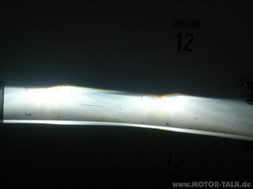

So .
Ich habe mal auf die schnelle zwei Bilder gemacht .
Nur stand ich ein wenig ungeschickt unter einer Strassenlaterne .
Man muss schon genau hinsehen um die Unterschiede zu bemerken . Die AL sind auf dem Bild etwas bläulicher . in Wirklichkeit ist davon nicht viel zu sehen und hängt wahrscheinlich mit dem rötlichen Licht der Laterne zusammen . Man sieht aber schön , dass die CM auf dem zweiten Bild vor dem Auto mehr Licht machen . Auch der Zaun links vom Auto ist heller .
Auf die Entfernung hin wirkt der AL-Brenner im ersten Moment heller , doch wenn man sich den Zaun weit vor dem Auto anschaut , ist auch der mit dem CM-Brenner heller und etwas höher ausgeleuchtet .
Der einzigste farbliche erkennbare Unterschied ist der gelbliche Saum über der Hell/Dunkelgrenze und der leicht gelbliche Fleck im Kernbereich des Hauptlichtes . Ansonsten sind sie gleich .
Sodenn . .
Nun fahre ich wieder ColorMatch .
Für meine Scheinwerfer immer noch der hellste Brenner .
Gruß Homer
Wie auf den Bildern zu erkennen ist der CM ab etwa mitte des Bildes DEUTLICH heller.
Ganz stark sieht man es am Zaun, bei den AL's kommt da nur noch leichter bläulicher Lichtschimmer hin, beim CM wirklich helles Licht. Den gelblichen Übergang muss ich am CM aber auch deutlich kritisieren. Wäre er weg, wäre für mich der Brenner perfekt.

2xcm
Der gelb-rote Streifen zerstört mMn das sonst recht gute Bild der CM.
Wär das weg könnte man von einem reinweißen Brenner reden. Das Licht finde ich schon sehr nach am Unbuntpunkt zumindest wenn man von dem rotgelb absieht. Von ganz oben wirken meine CM schon sehr sehr sehr blau 😁
