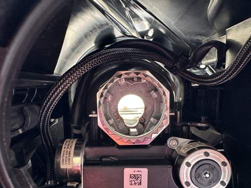

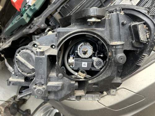

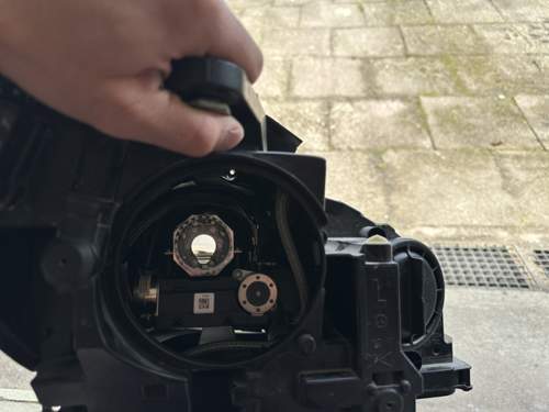

Fotografiere bitte einen Scheinwerfer von Innen.
Den Brenner ausbauen und von hinten ein Foto machen.
Bei beiden Scheinwerfer.

Das sind die beiden Scheinwerfer einmal von hinten fotografiert. Sieht für mich aus wie jeder andere den Ich im Netz gefunden habe.
Scheinwerfer Fahrerseite
Fahrerseite 2
Beifahrerseite

In deinen Fotos kann ich übrigens nichts außergewöhnliches erkennen.

So Leute. Problem ist gelôst. Ich melde mich später mit genaueren Infos. Leider alles falsch gewesen. Die Scheinwerfer sind verschieden in der Hardware, um es einfach auszudrücken.
Lass mich raten: Der eine hat den Code 615 bzw. 616 und nicht den benötigten Code 621 bzw. 622.

Den Code kann ich dir jetzt nicht genau sagen. Ich bin jetht wieder raus aus Halle. Ich habe einen defekten Scheinwerfer gekauft der hier zufällig in der Nähe war. Hab den angeschlossen und funktionierte einfach. Dann hab ich von hinten reingeschaut, in der Position wie ich die letzten Fotos hochgeladen habe und dort ist mir aufgefallen dass dieser shutter der das Licht begrenzt, anders verbaut ist. Genau in die andere Richtung quasi . Seitenverkehrt würde ich es jetzt beschreiben. Die Scheinwerfer sind aber definitiv nicht geöffnet worden…. Bzw. so professionell dass es mir nicht aufgefallen ist ?
