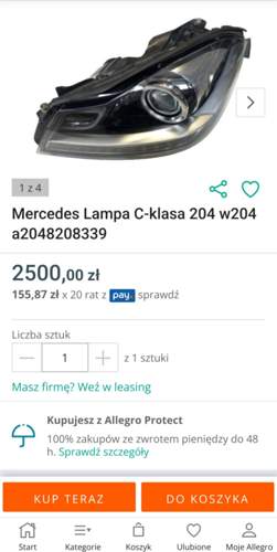

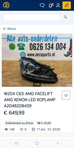

Die ab Werk verbauten Teilenummern für die ILS Scheinwerfer für Rechtsverkehr mit den benötigten Steuergeräten hatte ich dir schon eingestellt. Siehe hier: https://www.motor-talk.de/.../...oniert-falsch-herum-t7445768.html?... im Bild 2/3
Unten aber noch einmal ein EPC Foto nur von den benötigten ILS Scheinwerfern.
Wenn man nach diesen beiden Teilenummern Google bemüht, bekommt man leider nur in zwei Ländern genau mit diesen Teilenummern jeweils für einen Scheinwerfer einen Treffer.
Einmal wohl in Polen und einen Treffer in den Niederlanden.
Siehe die beiden Screenshots
Die Teilenummern von den jetzt verbauten Steuergeräten an den Scheinwerfern decken sich aber mit den Originalen. Da wird nur codiert.
Im rechten Fussraum müsste eines mit der Teilenummer A 166 900 33 09 verbaut sein.
