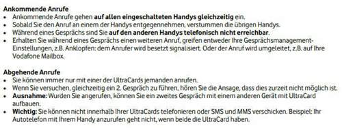

Hallo Gemeinde
Mein Mobilfunkanbieter (Vodafone) hat nun einen für mich sehr interessanten Telefontarif mit int. 15 GB Datenvolumen.
Auf meine Frage an Vodafone, ob eine (früher hieß sie so) TwinCard (heute bei Vodafone: UltraCard) so konfigurierbar sei, dass keine Telefonanrufe an die UltraCard gehen (sprich nur Datenverkehr) hieß es einfach: Nein.
Angehängt hier die Details.
Kann z.B. die Telekom dies bei Zweitkarten so konfigurieren?
Oder gibts im Sensus eine Einstellmöglichkeit für das Modem, dass nur Datenverkehr zugelassen wird?
Danke für Eure Hilfe !
Gruss
A.
Vodafon-details
@Bueromann36 schrieb am 1. Februar 2021 um 10:31:17 Uhr:
Hallo Gemeinde
Gruss
A.
Es gibt hier mehrere im Forum (einschließlich mir), die UltraCards von Vodafone benutzen und erfolgreich die Telefonie haben abschalten lassen (erforderte lediglich einen Anruf beim Service). Davor gab es tatsächlich das Problem, dass Sensus rangegangen ist und gleich wieder aufgelegt hat.
Könnte also eine falsche Info vom Call Center gewesen sein oder Vodafone hat da was kürzlich geändert.

@pat19230 schrieb am 1. Februar 2021 um 11:44:33 Uhr:
Hallo Gemeinde
Gruss
A.

@Bueromann36 schrieb am 1. Februar 2021 um 13:29:27 Uhr:
Hallo - super, vielen Dank!
Die Info daß es nicht geht stammt nicht von Call Center sondern von unserer business Sales Account Managerin.....
Anruf beim Service heißt? Business Hotline? 08001721234?
Danke !
Ja, Business Hotline sollte passen.
@Carlos1706 schrieb am 1. Februar 2021 um 13:31:27 Uhr:
Kleines Veto! War es nicht die Telekom? Ich bin mir da vergleichsweise sicher.
MfG Paule
Über Telekom wurde meist diskutiert, weil die bei Altverträgen genau diesbezüglich Probleme hatten. Vodafone war eigentlich nie ein Thema, außer dass man sich kümmern muss.

@gseum schrieb am 1. Februar 2021 um 16:50:33 Uhr:
Probleme gab es nur bei den Telekom-Twin-Cards, hier nie dokumentiert bei Vodafonekarten.
Der Volvo braucht NICHT ausdrücklich eine "nur-Daten-SIM", kann normalerweise problemlos mit normalen Smartphone-Tarifen arbeiten - nimmt halt keine Anrufe an. 😉 🙂
Die Probleme hatte ich bei der Telekom mit der Multisim Card. Nicht Twin. Bei der Multisim konnte ich dann die Telefonfunktion der Karte im Kundencenter deaktivieren. Ab da hat der Volvo die Anrufe nicht mehr weg gefischt.
