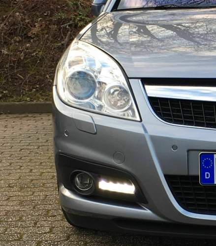

welche hast Du dafür benutzt ??
Genauso hatte ich auch vor, aber alles was ich fand war zu groß für die Stelle .
Nur Gitter bearbeitet oder auch am Stoßfänger gedremelt ??
@ulridos schrieb am 10. November 2015 um 08:38:12 Uhr:
Diese hier:
TFL
Ich hab auch lange gesucht und die haben maximal 105mm Länge.
Nur das Gitter, das war mir wichtig, weil das ist zur Not auch mal schnell ohne Reparatur- und Lackieraufwand ausgetauscht.
Scheinen recht wertig, nur muss ich die Tage noch ein Relais verbauen weil die halt leider auch blitzen zwecks des CC-Prüfstromes durch die Standlichter. Aber das is ja schnell gemacht

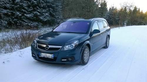

Moin,
das TFL sitzt bei mir auch bündig im Gitter neben den NSW, ein scharfes Cuttermesser plus ruhiger Hand reicht zum Ausschneiden (auf ner Bühne). Verbaut sind Philips Daylight 9, die kleinsten welche mir ausreichende Qualität bieten können.
Über die Optik mag man streiten, ich finde es passt gut zum Auto. Ein besseres Pic hab ich im Moment leider nicht 🙁
Andre
Wp-20141226-003

Wollte ich nur mitteilen wie mein TFL aussieht.
Seit 1,5 Jahre eingebaut.
Gruß aus Bonn
