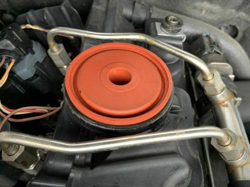

habe heute mein "Projekt" endlich beginnen können...
Bevor ich begonnen habe, habe ich den Verdacht nochmal bestätigt --> Starkes Vakuum am Deckel der Membrane habe auch zwei Videos dazu gedreht, die ich später noch nachreichen werde.
Nun habe ich heute den Plastik Deckel und die defekte Membrane entfernt...
Leider hat mir das Wetter einen Strich durch die Rechnung gemacht, ich fand dies aber nicht weiter schlimm da ich noch eine Frage zur Montage der Membrane an euch habe:
Man hat drei Möglichkeiten die neue Membrane zu montieren?!
Variante 1: Membrane ist oben bündig mit dem Ring des alten Deckels --> Siehe Bild 1
Variante 2: Membrane liegt nur auf dem Ring des Deckels auf wobei die Membrane hier nur ca. 0,5 mm aufliegt, da sie minimal kleiner ist als die originale --> Siehe Bild 2
Variante 3: Membrane wird in den Deckel geklebt und mit noch nicht getrockneter Dichtungsmasse montiert --> Siehe Bild 3
Ich hoffe mir kann jemand sagen was die beste/ richtige Methode für die Montage der Membrane ist.

Erst einmal schön das ich mit dem Verdacht der kaputten Membran recht hatte....
Genau das gleiche habe ich bei jemendem gehabt bei dem ich diese Reparatur gemacht habe das die Membran kleiner ist vom Umfang.
Gehe bitte folgender maßen vor: reinige den innenrand und den oberen Rand der Zylinderkopfhaube wo die Membran eingelegt wird.
Dann verklebst du bitte die Membran innenliegend bitte die feder nicht vergessen und streiche den oberen Rand auch mit bis zum Membranen Rand mit dichtmittel.
Du musst die Membran fixieren mit einem Deckel wie ich es oben mit einem Bild dargestellt habe, da die feder die Membran hoch drückt, dann über Nacht trocknen lassen. Den Deckel NICHT verkleben.
Sobald es die Nacht getrocknet ist die Fixierung weg nehmen und den Aludeckel drauf schrauben handfeste rund um an ziehen und fertig.

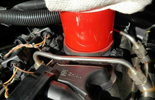

Das eine Bild ist von dir genau so verklebst du die Membran.
Das eine Bild ist von mir wie du die Membran fixieren kannst.
Nachtrag : denn wenn du den Aludeckel nicht verklebst kannst du diesen immer lösen und überprüfen ob die Membran ok ist das ist ebend einfach nur genial.

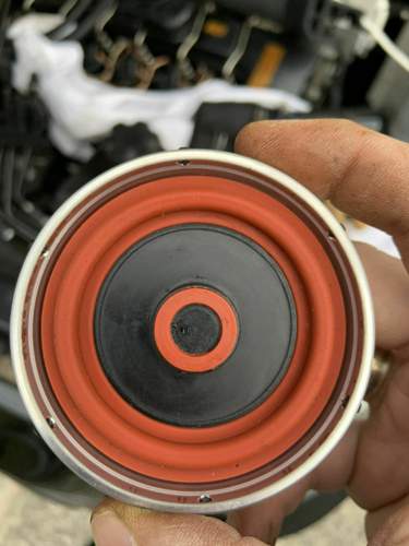

gestern habe ich den Umbau durchgeführt.
Bin anschliesend 5 km gefahren, habe leider noch Vakuum wenn ich den Öldeckel öffne. Habe dann alles nochmal demontiert und die Membrane ist definitiv Dicht und lässt sich gut bewegen.
Hat jemand eine Idee was es sonst sein könnte?
Danke schonmal für eure Hilfe.
Anbei ein Bild, wo ich die Membrane kontrolliert habe.
LG
Kontrolle Membran
Ein leichtes Vakuum ist normal der öleinfüldeckel darf nur nicht extrem fest sitzen also rann gezogen werden.
Deine Membran sitzt sehr gut sollte auch alles ok sein.
Gruß Dirk
