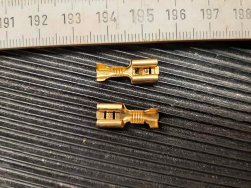

Hallo, was ist denn eigentlich die richtige Zange für diese Stecker?
Die ich habe, 9721215B, geht manchmal nicht so toll.

Sowas (nur erster gegoogelter Link): https://www.amazon.de/.../ref=sr_1_3?...
Gibts auch mit Wechselbaren Backen für verschiedene Kontakte.
Gruß Metalhead
Ist schon die richtige Zange, nur mußt Du die Zange richtig rum halten.
Eine Seite ist Glatt und die andere Seite ist leicht gewellt.
Mit dieser drückt man die offenen Seiten des Steckers zu.
Die BAURIX® Crimpzange hat aber noch eine Hebelübersetzung, die weniger Kraft erfordert.

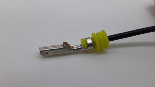

Die nehme ich eigentlich nur für Superseal Verbindungen, die Krieg ich mit der anderen nicht hin.
Umschließen die Pressbacken auch die Isolierung der Superseal Verbindung während des Pressvorganges oder werden erst die Crimpkontakte gepresst und danach der Superseal-Schutz herübergeschoben?
Ich hatte bisher noch keinen Anwendungsfall mit Superseal Verbindungen- daher die Frage.
Viele Grüße
quali
die Gummifroppel werden mit den hinteren,schmalen Teil eingecrimpt.
o.k. danke für die Erläuterung
Viele Grüße
quali
Hier kann man das ganz gut sehen:
Danke für das Bild - sagt es doch mehr aus, als Worte.
Viele Grüße
quali
