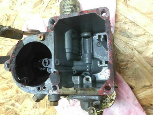

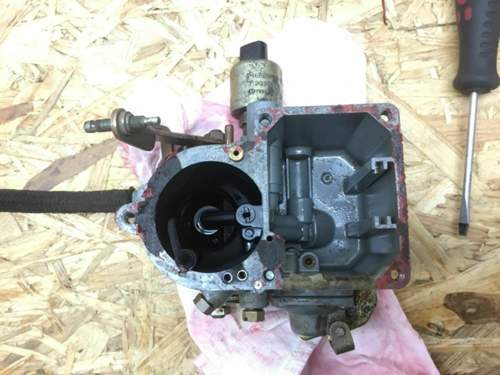

Servus, danke nochmal für die Antworten hab mir jetzt mal heute Abend die Mühe gemacht und den Vergaser raus gefummelt, für mich sieht eigentlich alles gut aus, Düsen sind frei und ein Kügelchen hab ich auch nicht gefunden. Werde mich jetzt dann mal der Zündung zu wenden.
:D
Wieso einfach, wenn 's auch umständlich geht...
Hab die Antworten leider zu spät gelesen :D hab jetzt aber auch kurz mal den U-Kontakt begutachtet der sieht relativ neu aus. Naja werde den Vergaser mal reinigen neu abdichten und dann nochmal nach der Zündung schauen.
