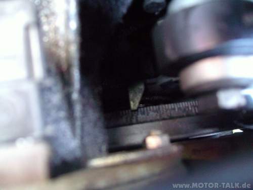

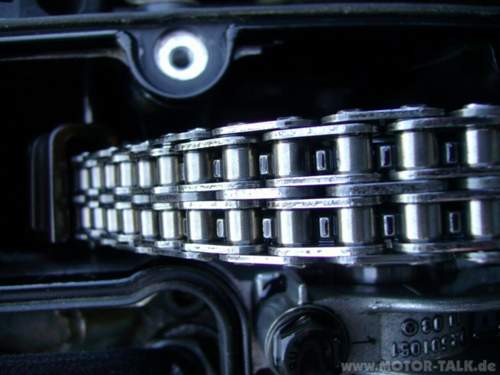

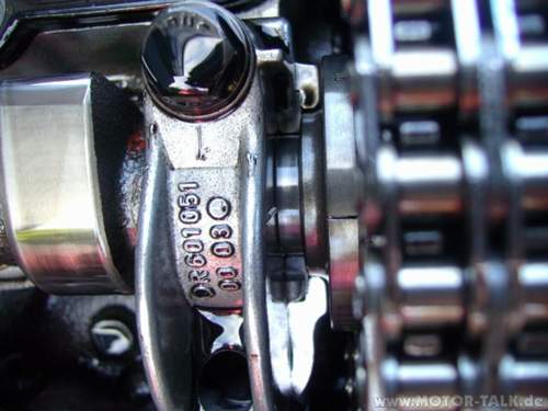

Hi, im Kanister war kaltgepresstes PÖL, hab 20L auf 20L diesel gekippt. Nur der Kanister war nicht durchsichtig, und da war vorher wohl altöl (schwarze suppe) drin (geringe Restmenge).
Das Ding war, ich hatte vorher kaum PÖL getankt, und der Leistungsverlust kam, nachdem ich 100km gefahren war und dann das nächste mal losgefahren bin, als das Zeug kalt war. Nahm an, das ich Filterdicht hatte, weil Tanksieb war auch nie gereinigt worden. Dann nach Hause gejuckelt mit 90, Filter gewechselt. Leistung wurde etwas besser, die Beschleunigung ist seit dem aber ziemlich schlecht. Vorher war er viel "spritziger".
Der Verbrauch ist ziemlich niedrig... Versuche Sonntag mal den Deckel runter zu nehmen.
Achso Pumpe bringt 400ml/min im Standgas. lt. WIS soll minimum 300ml sein. Dürfte also für nen 200D locker reichen 😉
Gruß,
Lasse
So,
heute doch noch Zeit gehabt, den Deckel runterzunehmen. Ist ja Kinderleicht 😁
Hab mir beim Plasikhutze abmachen (also die zwischen Kühler und Ventilator) zwar fast die Finger gebrochen, aber es ging. Habe den Motor auf OT drehen können, und die beiden Markierungen stimmten exakt überein, somit wohl keine Kettenlängung. Spanner und Förderbeginn habe ich noch nicht geprüft, weil Freundin gemeckert hat. FB kontrollieren bekomme ich aber die Tage noch auf die Reihe. Muss dann ja quasie nur gucken... bei wieviel Grad der erste Zylinder Sprit bekommt, also oben was aus der ESP sippt. Sollten ja 15° nach OT sein.
Meine Vermutung geht aber langsam doch eher in Richtung verrußter Motor, wegen der AU heute...
Muss ich mich dann wohl mit abfinden. Ist aber eigentlich auch nur beladen oder mit Hänger lästig.
Werde dann nochmal berichten.
Hoffe man kann auf den bildchen etwas erkennen...
