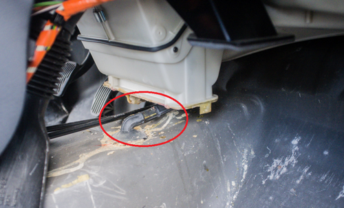

Bei meinem 8er beschlagen seit ein paar Wochen die Scheiben ganz extrem. Die Scheiben sind während der Fahrt kaum noch freizubekommen.
Wärmetauscher schließe ich aus, da dieser erst 3 Jahre alt ist und ich kein Kühlwasserverlust habe. Wasser dürfte auch nicht eindringen, dass die Fussräume trocken sind.
Die warme Luft aus der Heizung ist auch extrem feucht, schon fast wie Sauna. Deshalb meine Vermutung, dass der Ablauf dicht ist und sich das Wasser im Heizungstrakt sammelt.
Wie ist da am einfachsten ran zu kommen? Wie kann ich prüfen, ob der verstopft ist. Nicht, dass mir dann die ganze Suppe in den Wagen läuft. Wo kommt der Ablauf denn unten am Wagen raus?

Am einfachsten von der Beifahrerseite, du machst den Teppich weg und auch das schwarze Plastikpanel (ist mit einerm TX15 Schraube befestigt. Dann hast du Zugang zum Teil.

Nein die Schraube ist nur für das Panel was den Zugang verdeckt. Der Schlauch ist nur gesteckt an beiden Enden 1x Klimatorkasten 1x Fzg Unterboden.
Themenstarteram 24. Oktober 2017 um 7:42
Ist das der Ablauf auf dem Bild?

Genau der ist ist es
